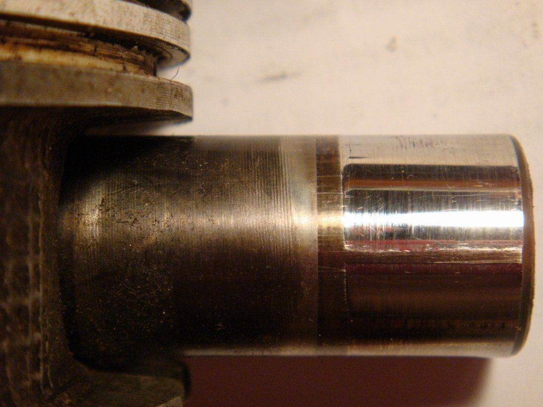

,хочется как можно дешевле устранить дизельный шум
В паре алюминий-сталь изнашивается сталь, поэтому изношен только палец, и только сверху (см. фото)
Снимая с себя ответственность, и Если душа очень просит экспериментов, могу предножить такой вариант: достаешь из старого поршня старый палец, поворачиваешь на 90 градусов и снова вставляешь, в результате я ОЧЕНЬ СОМНЕВАЮСЬ.
И еще в комплекте с оригинальными поршнями пришли пальцы, каждый в пакетике , на нем номерочек 15020D, а поршеньки 2D номер 13101-16201-02. Может кто то сможет использовать номерок пальца.

СообщениеДобавлено: Вт окт 06, 2009 8:33 pm
Alexxx писал(а):
13101-16201-02
у тебя что все поршни 2 метки?
наверное дорогие оригинальные поршни 2 и 3 метки.

Двигатель: HR16DE
На старом форуме кто-то проделывал эту операцию - хватило ненадолго...

Откуда: Самара
860 руб штука 10 дней, но оно того стоит,после замены двигатель тихо шелестит, когда форсунки не гремят (иногда они молчат), я доволен как...
