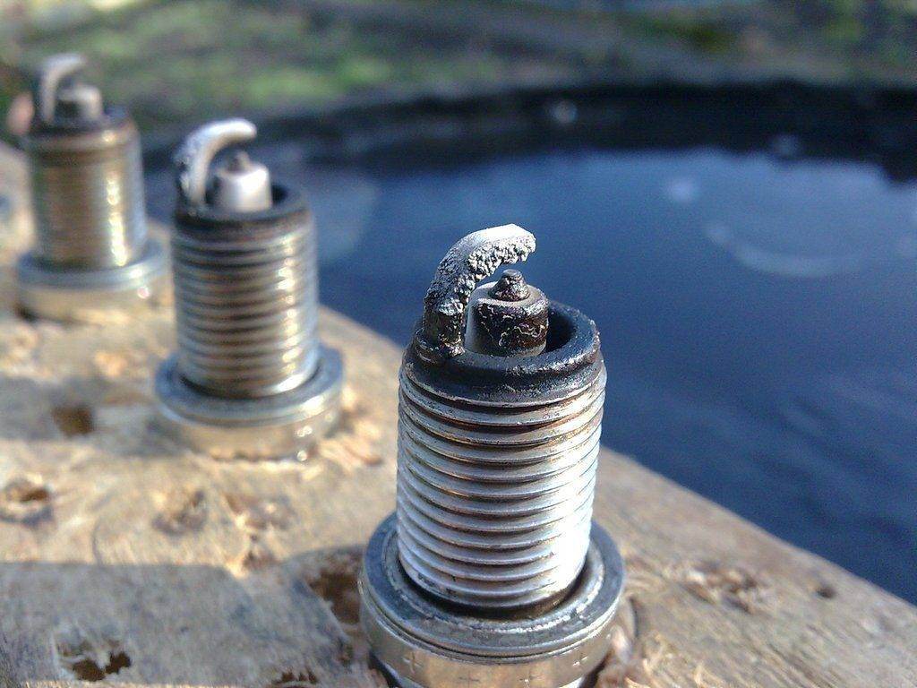

Может и не в тему, но все же. Почему свечи имеют такой вид, с чем это может быть связано
Фото0043.jpg [ 120.55 КБ | Просмотров: 4330 ]
Фото0044.jpg [ 123.51 КБ | Просмотров: 4335 ]
Фото0045.jpg [ 124.05 КБ | Просмотров: 4331 ]
Carina e 1996г 7a-fe 1,8л 107л/с Хэтчбэк
СообщениеДобавлено: Вс окт 18, 2009 1:24 pm
zed32 писал(а):
Похоже что у тебя форсунка в этом цилиндре очень плохо работает. Очень бедная смесь в этом цилиндре.
СообщениеДобавлено: Вс окт 18, 2009 1:26 pm
Сообщения: 1151
voldemarik
у него все свечи такие одна белая о чем это говорит?? :(
СообщениеДобавлено: Вс окт 18, 2009 1:29 pm
ROMAN10RUS, я писал именно про белую свечю.
Может из за этого мозги переливают бензин и поэтому такие остальные свечи.
СообщениеДобавлено: Вс окт 18, 2009 1:36 pm
Сообщения: 2618
Репутация: 101 [ ? ]
Мне кажеться здесь №5 похожи на твои. :( http://www.toyota-club.net/files/05-09- ... _plugs.htm
СообщениеДобавлено: Вс окт 18, 2009 2:12 pm
Зарегистрирован: Вс ноя 23, 2008 7:56 pm
Сообщения: 375
Откуда: Брянск
А как узнать точную причину :?:
СообщениеДобавлено: Вс окт 18, 2009 2:27 pm
NEON писал(а):
Седня выкрутил свечи)))) и вот что получил
Жесть, они наверно со сборки мотора на заводе не менялись.
Срочно под замену.
А Бош тоже хорошая фирма.
Была когда-то, пока не раздали лицензии на производство всем кто этого хотел.
Подозреваю что свечи маслом закидывает, масло ест?
СообщениеДобавлено: Вс окт 18, 2009 4:18 pm
Сообщения: 375
Откуда: Брянск
масло ест?
Да, но мало
Добавлено спустя 35 минут 29 секунд:
А от газа этого не может быть :?:
