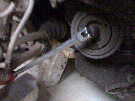

вот так я откручивал болт шкива колена
Комментарий к файлу: Устанавливаем ключ таким образом, вывернув предварительно свечи, и прокручиваем стартером - и болт шкива колена откручен

этот матерьял я нарыл в нете,чел на ипсуме менял! я менял как он описывал ,очень помогли его самопальные съёмнички)) но многое я тоже не снимал, а так мне очень помогло!(Метки тоже совмещал сначала, потом снимал, это так на всякий пожарный) заодно поменял сальники коленвала и маслонасоса и прокладку маслонасоса(была деревянная и масло оттуда текло).пробег 221000км у меня калдина
