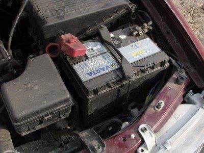

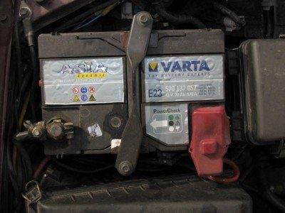

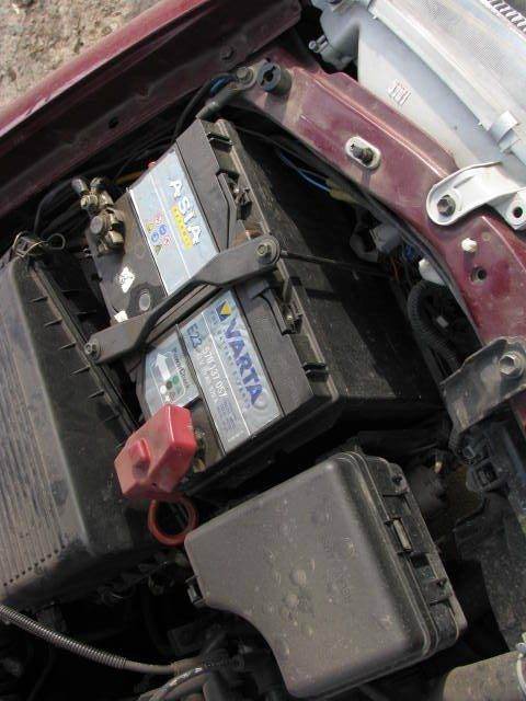

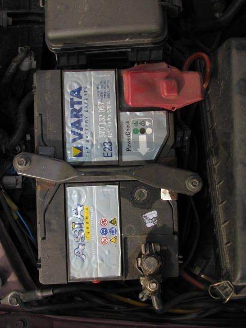

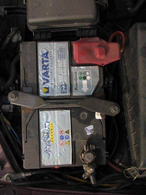

СообщениеДобавлено: Пн апр 14, 2008 6:47 pm
По каталогу как раз выдаёт Varta ASIA 70ач !!!
А Блю Динамик, это для европеек.
Вот, смотрим:
Комментарий к файлу: Маркировка
IMG_0007.JPG [ 51.15 КБ | Просмотров: 49712 ]
Комментарий к файлу: Становится идеально
IMG_0006.JPG [ 59.56 КБ | Просмотров: 49564 ]

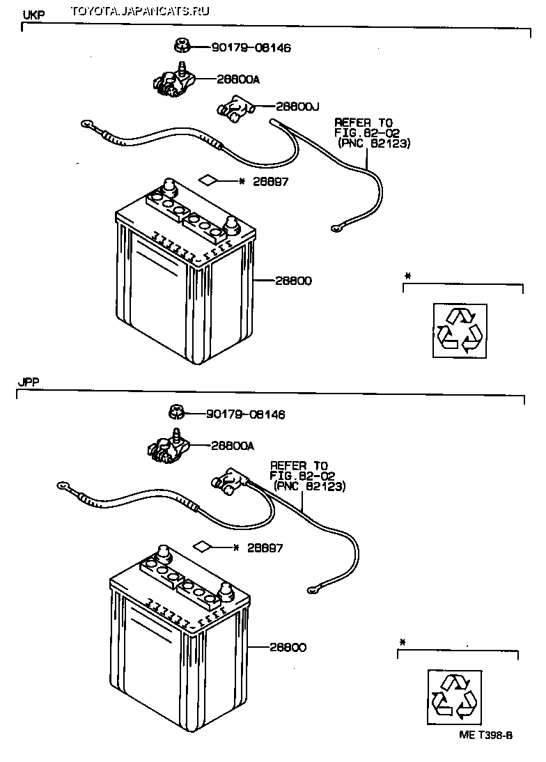

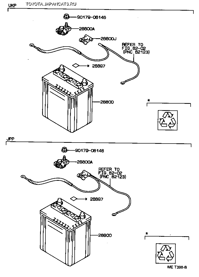

Dmitry_R пасиба, но... хм.. тада есть вопросы.
У меня в машине сейчас стоит какая-то варта и стоит она наоборот :shock:
Блю динамик которая, это акум со стандартным подключением, а на фото у тебя - с европейским. Я весь в непонятках.
Комментарий к файлу: А это экзист показывает.
accum.gif [ 17.69 КБ | Просмотров: 49532 ]
СообщениеДобавлено: Пн апр 14, 2008 7:11 pm
На картинке, как раз акум японского образца. как и Варта Азия
У меня машина тоже была из Германии с перевёрнутым, и каким-то конченным (58 Ач) аккумулятором. И я тоже сомневался что станет. Но как видете, стала идеально. Я для этого первую фотку и дал.

СообщениеДобавлено: Вт апр 15, 2008 10:31 am
voldemarik2 писал(а):
Насколько я понмю, если ставть стадартного типа то не хватает плюсового провода, минус дотягиваеться.
Всё там дотягивается! Европеец ставится клемами к бамперу, а японец к салону. см. фото. У меня становится и тот и другой.

СообщениеДобавлено: Пт май 16, 2008 7:28 am
Сообщения: 910
У меня Varta С15 (как на первой картинке в теме), три года пашет. Машина бегает каждый день. Проблем никаких нет. (Тьфу-тьфу-тьфу :D )
