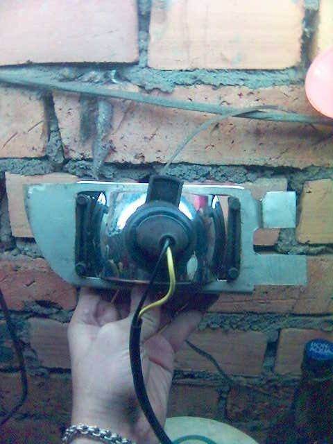

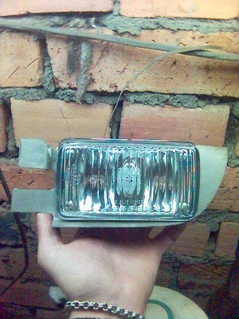

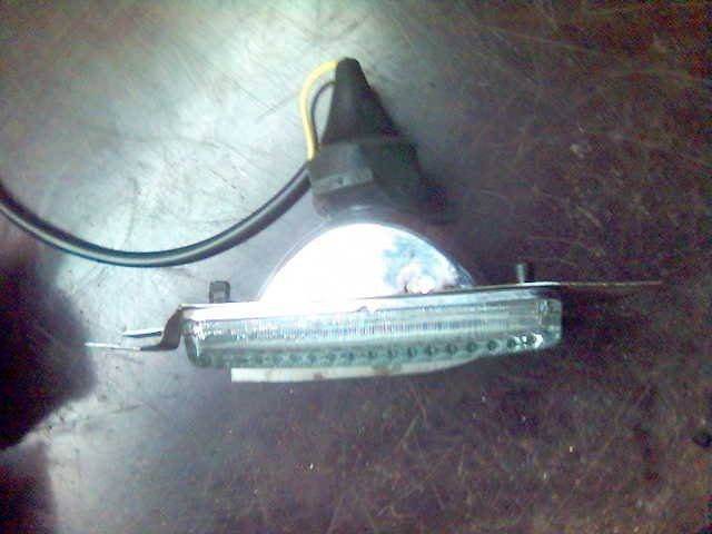

вчера изготовил рамку(из нержавейки 1мм) по форме заглушки бампера. купил птф от 10ки. вытащил саму птф из рамки, срезал крепежи и регулятор. вырезал в рамке отвертие чтоб сама птф плотно входила. всё это примерил, стоит как родная. фото скину вечером. 1 проблема, надо придумать как птф к рамке прикрепить. задумка есть, сегодня вечером попробую сделать. если всё получится, то можно теперь птф от 10ки ставить и не резать бампер.
сегодня доделал 2 рамку, закрепил фары. завтра буду ставить все на место и крепить. возник вопрос: после снятия заглушки обнаружил разъемы для подключения ПТФ (штатные коннекторы), пока приборку не разбирал, но думаю там тоже проводка должна идти... как можно законектить штатные коннекторы? или их срезать и все на скрутку садить (не очень хочется портить *) ) еще у меня не горят габариты, не работает подсветка печки (регуляторы и крутилки, приходится все на ощупь щелкать) и не работает прикуриватель, это как то связанно одно с другим? может предохранитель какой? где посмотреть? может конечно и с проводкой проблема или контакт
если проводка есть, то просто подключать фары и ставить кнопку и все? реле ставить не надо будет или надо?
если кому интересно, как я все закрепил (фару в рамке), то фото скину завтра (сегодня не смог сфоткать, телефон сел)

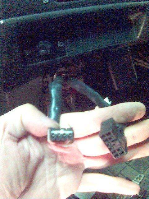

СообщениеДобавлено: Сб окт 24, 2009 8:20 pm
Evgen66, спасибо, теперь буду мудрить... а то никак не мог сделать.

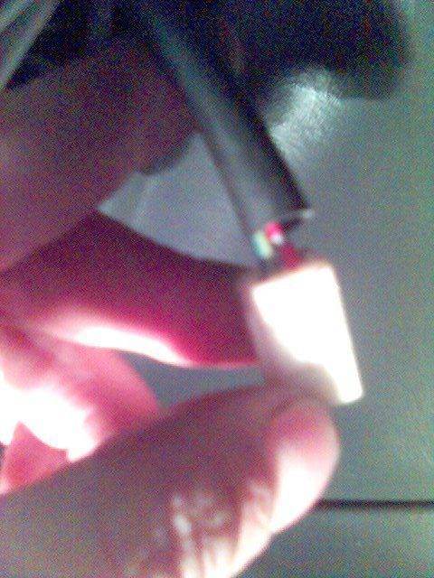

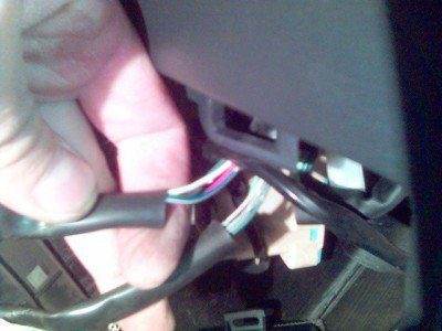

фото моих ПТФ
еще вопрос: нашел 3 штекера: 1 белый (2 контакта) справа от руля, для чего он? 2 других слева от руля: один с контактами 2 3 и 7 8, как я понял для кнопки ПТФ... а другой маленький (4х контактный) зачем? омыватель фар?
Добавлено спустя 1 минуту:
фото разъемов

СообщениеДобавлено: Сб окт 24, 2009 8:53 pm
вот еще фото самих рамочек, если кто надумает также от 10 поставить вместо родных...
рамку легко снять и заменить фару (если сломается или треснет),
рамку делал из нержавейки (1 мм), думал покрасить, чтоб эстетичней смотрелось, но так пока оставлю..
Добавлено спустя 17 минут 46 секунд:
Lex@84
мне регулировать главное чтоб по вертикали
регулировать можно рамка плотно входит, если верхний болт сильнее подтянуть, то фара к верху чуть приподымается
в общем мне теперь надо с подключением разобраться.. потом сделаю фото как светят..

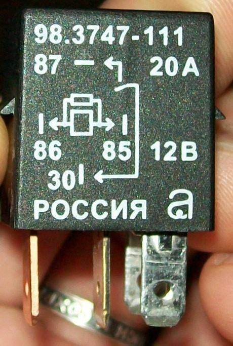

теперь по хронологии подключения (сильно не пинайте, а то я немного еще не разобрался)
1. Подключаем ПТФ к штатной проводке.
2. Проверяем наличие предохранителя 15А в блоке J/B №1 (если нет, то ставим).
3. Ставим реле от Ваза (4х контактное).
4. Находим разъем IG1, достаем его, ищем на нем провода с номерами на разъеме 9, 19, 20 и рядом провод Зелено-Оранжевый.
5. Соединяем провода с реле.
6. На штекере находим 7 и 8 контакты и ставим на них кнопку ВКЛ. (а если кнопка с подсветкой, то надо повозится еще с контактами 2 и 3 )
Я так понял?

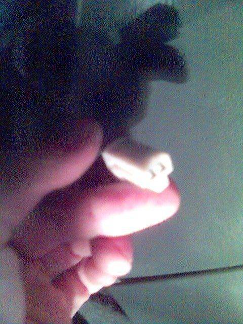

Скорее всего это подсветка замка зажигания. Я к ней подключил светодиод через сопротивление можно лампочку в кожухе есть заглушка

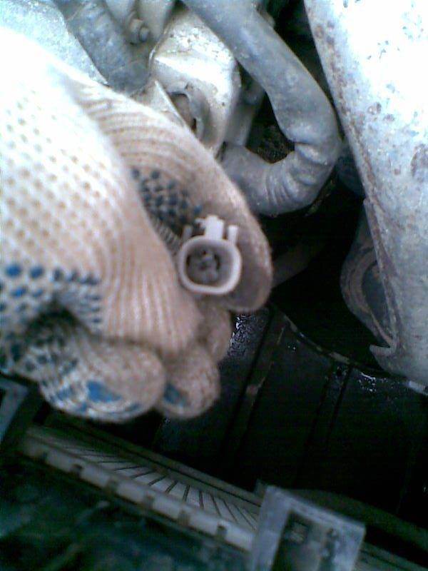

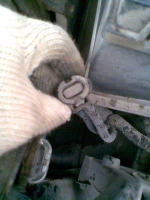

сегодня заглянул под капот и понял что лучше будет протянуть по стандартной проводке, только где она? под капотом нашел разьемы ( см.фото) какой из них от птф?
Фото010.jpg [ 66.4 КБ | Просмотров: 10222 ]
Фото011.jpg [ 60.94 КБ | Просмотров: 10222 ]
была Toyota carina e hatch
год 1994
двиг.-4А-FE не LB
мощ.107л.с АКПП, Англичанка,
СообщениеДобавлено: Вс окт 25, 2009 5:58 pm
011 очень похож на разьем птф

Сообщения: 974
у мну еще один вопрос имеется: на каждую ПТФ свой отдельный разьем или он один для 2ух сразу?
год 1994
двиг.-4А-FE не LB
СообщениеДобавлено: Вс окт 25, 2009 6:17 pm
на каждую свой.

У меня возле аккомулятора один разьём как на Фото 011.jpg, только больше штекеров я заглушку ещё неснимал. Жду когда туманки с Владика прийдут. Тогда уже буду разбираться.

СообщениеДобавлено: Вс окт 25, 2009 6:26 pm
Че то я сомневаюсь, что длины проводов хватит вытянуть разъем под капот. Он обычно за заглушкой бампера находится прикрученный к лонжерону, и вытягивается совсем немного, чтоб только противотуманку подключить.
СообщениеДобавлено: Вс окт 25, 2009 7:00 pm
У меня так и было! :) Но и под капотом, в районе фар, такие как на фотках есть тоже...

СообщениеДобавлено: Вс окт 25, 2009 7:30 pm
Lex@84 писал(а):
тоесть это не те разьемы, помимо них еще где-то есть?
Заглушки с бампера сними, за ними они и должны быть! :)

да сняты они давно, но только за ними я ничего не нашел :( , может нет там стандартной проводки? она точно у всех есть?
год 1994
двиг.-4А-FE не LB
 Заголовок сообщения: Re: да
СообщениеДобавлено: Вс окт 25, 2009 7:33 pm
Lex@84 писал(а):
Дмитрий 701 писал(а):
Это не те разъёмы,у меня тоже такие незадействованные есть,но туманки подключаются в другие. Когда купил туманки,тоже смотрел со всех сторон,есть ли у меня родная для них проводка,но так и не смог найти заглядывая ни из под капота,ни с ямы. Когда же снимаешь заглушку с бампера,то сразу его видишь,по другому никак
