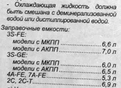

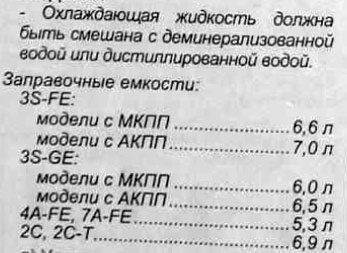

Емкость систем охлаждения

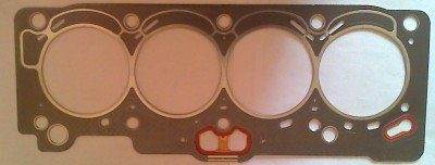

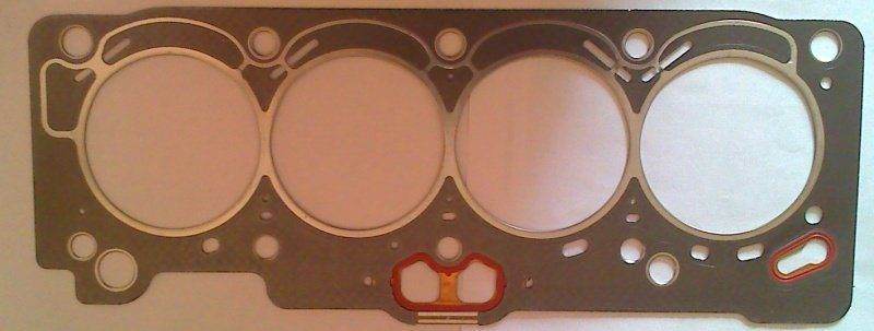

Врядли конечно что головку повело, я помню у меня на ВАЗ 2111 вообще весь антифриз полностью ушёл так я доехал до сервиса 5км по московским дорогам, заменил патрубок и залил и не было проблем.
На счёт прокладки тоже может быть у меня другое было в обратную сторону, масло в антифриз приходило, но после замены прокладки всё в норму пришло, там есть много мест где прокладку может пробить.

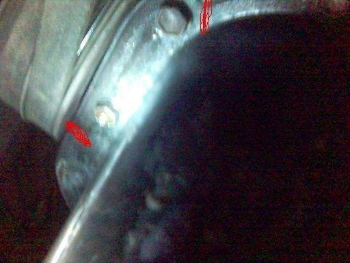

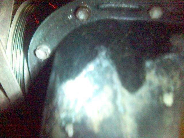

Доброго времени суток всем. Проблема таже. стало холоднее на полу в гараже появилась лужа сегодня залез проверить патрубки и увидел на поддоне жирные пятна :cry: при заведёном двигателе едкого запаха нет, сизого дыма тоже не наблюдалось. Боюсь что бы и масло оттуда не погнало. может антифриз ещё откудато гнать и там он стекает? Лужа на полу по площади где то 10 на 10. машина 4 дня стояла.
картер.JPG [ 42.58 КБ | Просмотров: 6855 ]
Комментарий к файлу: Здесь от чёрточки до чёрточки была жирно водянистая смесь если это прокладка как её победить самостоятельно?
под-2.JPG [ 29.25 КБ | Просмотров: 6854 ]
СообщениеДобавлено: Вс ноя 22, 2009 3:32 pm
Andryha
Подозреваю кончину помпы.
