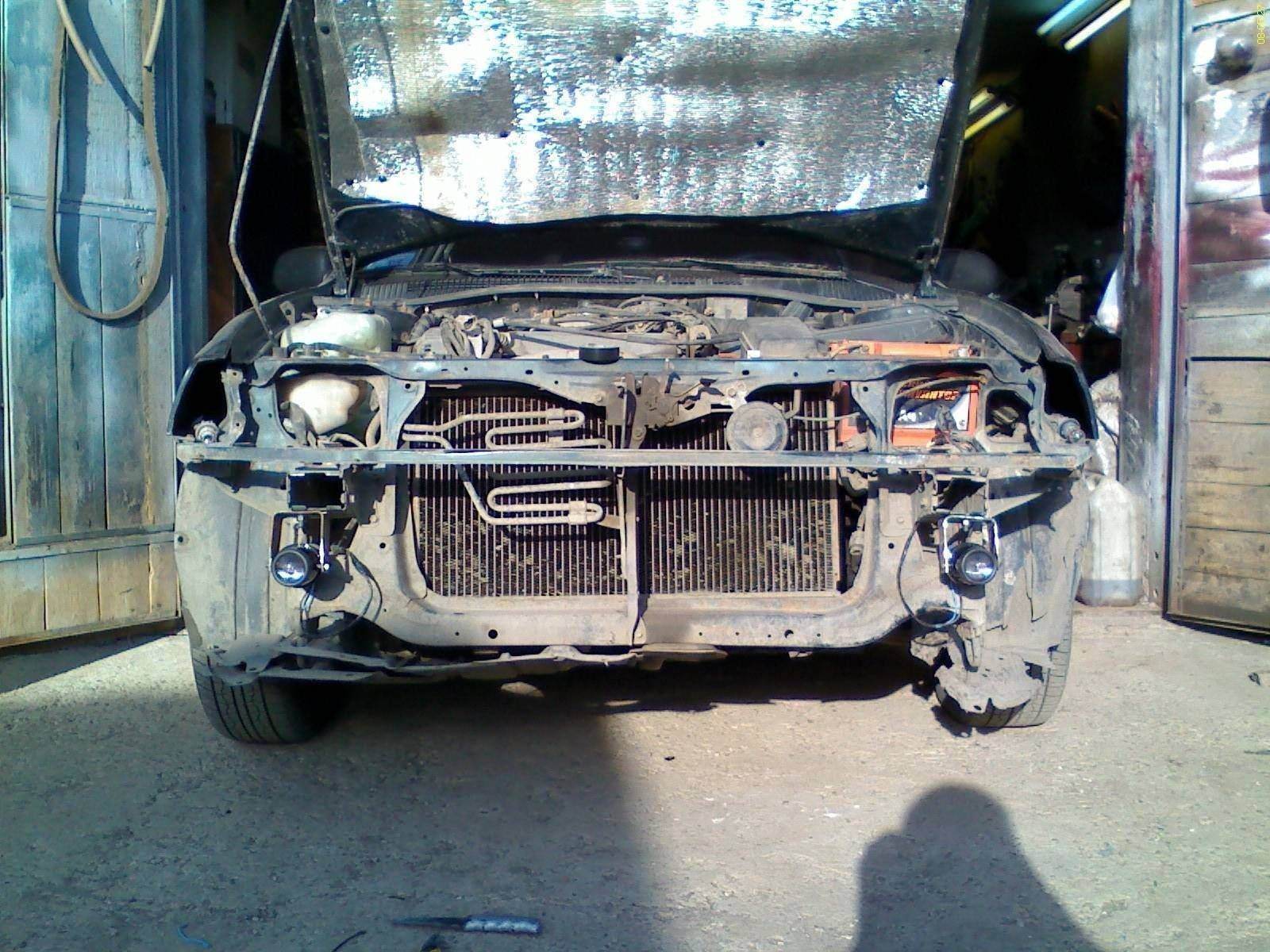

Заказал на днях противотуманки Hella micro de через exist.ru около 2300 руб. Не дошли два болтика крепления (да и фиг с ними, найду) Буду ставить как у Dmitry_R . По возможности сделаю фотоотчет.

Потавил себе противотуманки Hella micro de
Комментарий к файлу: Отрегулировал ближайшим вечером вручную. Можно двигать вверх-вниз и поворачивать влево-вправо. Светят отлично))
Собираем и наслаждаемся ночной ездой)))
4.jpg [ 202.1 КБ | Просмотров: 12714 ]
Комментарий к файлу: Далее тестером нашел концевики для родных птф. Подсоединился к ним.
3.jpg [ 131.54 КБ | Просмотров: 12692 ]
Комментарий к файлу: Приставив бампер обратно на машину, через вырезы в заглушках разметил где должны быть скобы крепления. Просверлил и прикрутил болтом скобу к кронштейну крепления бампера.
Далее также приставив бампер помечаем где должны быть отверстия крепления птф к само
2.jpg [ 279.83 КБ | Просмотров: 12837 ]
Комментарий к файлу: Для установки понадобилось снимать фары и бампер. Разметил карандашом места в заглушках бампера под птф, вырезал обычным ножом. (Хоть и толстый пластмасс, но мягкий и режется легко)
Далее изготовил «П» образные скобы (8см-7см-8см) крепления птф, т.к. род
1.jpg [ 238.95 КБ | Просмотров: 12868 ]

kirser я думал им положено на бампере висеть, а ты их вона куда прикрепил.... :?
СообщениеДобавлено: Вс июн 15, 2008 10:30 am
Сообщения: 672
Откуда: Казань-Киров
я сначала думал к бамперу прикрепить, но там некуда крепить

Надежная установка. А светят как? просто останавливает то что глазок маленький.
сорри за ОФФ. У менч другой масленный радиатр.
СообщениеДобавлено: Пн июн 16, 2008 11:11 am
Сообщения: 672
Светят просто супер. Здесь недавно с женой поехали ночью-она за руль, а я пьяный. Она включает габариты а вместе с ними включились птф. поехали. я ей говорю- включи свет, она- уже включен. Это же противотуманки только светят.)
Кароче светят не хуже ближнего.
