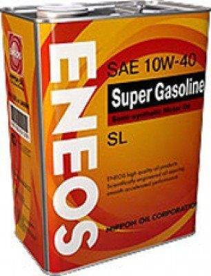

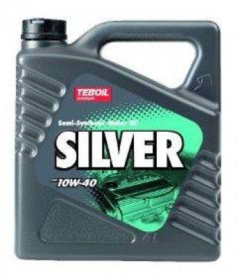

Crazy-Frog, вот не знаю... масло хочу заменить и все остальное что полагается... свечи, фильтра, мб жижи какие )))
как масло TEBOIL, брат с работы принес... вроде СИЛЬВЕР (или ГОЛД, точно не помню) 10в40.... кто-нить пробовал? а вообще хорошее мнение сложилось о масле ENEOS (в мазду 626 заливал, гидрики успокоились)
Я вот сейчас его на зиму лью, только 5W30, вроде нормально

wAnTed писал(а):
о масле ENEOS
Я тоже слышал положительные отзывы об оном, когда себе масло подбирал. Обнадёживает жестяная банка, которую тяжелее вскрыть и налить туда г..вна. :)
На самой банке написано, что предназначено для японских и корейских двигателей. Честно говоря отзывы отзывами, а сам я не решился его лить.
Кто попробует отпишитесь :twisted:
СообщениеДобавлено: Пт ноя 06, 2009 2:41 pm
мне брат принес Тэбоил, а так бы Энэос залил бы ))) цена за 4 литра порядка рублей 800-850...

СообщениеДобавлено: Пт ноя 06, 2009 11:43 pm
Сообщения: 183
завтра буду менять масло, в 5 раз купил оранжевый ENEOS 5w30.
Все устраивает

СообщениеДобавлено: Вт ноя 10, 2009 5:31 pm
на тебойле у меня знакомы моторист ездит, говорит другого масло ему ненадо))
