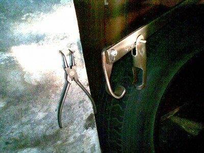

можешь сфоткать или описать инструмент для смены колпачков чисто чем и как разсухаривал снимал одевал, заранее спасибо.разборка и сборка не надо
Каюсь, но специнструмента для разбрки клапанной головки не имею. Для рассухаривания брал самодельный ключ (его делал еще для ремонта головки 41-го Москвича лет 5-6 назад). Надо отметить еще одно чудо, что из 32-х сухарей не один не бздынькнул в космос на орбиту или в масляно-сточное отверстие. За это (и другие) чудеса в который раз благодарю Бога!!! Сальники клапанов снимал (стыдно признаться) вообще с помощью г-образных круглогубцев и отвертки.
