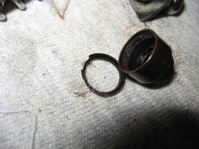

Рассмотрел сейчас снятые колпачки. На впускных стояли СЕРЫЕ. А на выпуске из КОРИЧНЕВАТОЙ резины (полимера). После длительного соприкосновения этих выпускных с маслом - переходит аж в цвет более темный, ближе к черному и расслаивается.

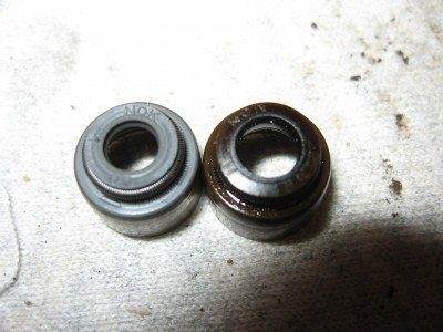

Внимательно смотрел купленные колпачки
XaMillion писал(а):
90913-02088 колпачок маслосъемный выпускной(цвет серый)
90913-02090 колпачок маслосъемный впускной(цвет коричневый)
но походу они одинаковые, пресс-форма одна. такие же уплотнения, сделаны один в один кроме цвета резины.
Вот на снятых действительно на ВПУСКЕ были надписи сверху NOK и цифры разные, а на ВЫПУСКНЫХ небыло ниодной надписи.

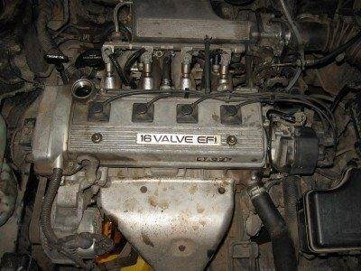

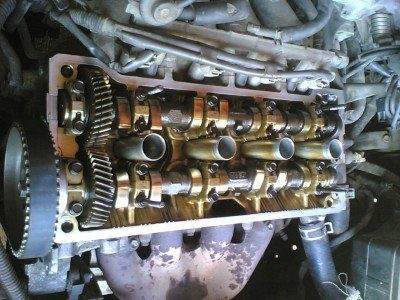

порадовала чистота двигателя внутри :roll:
16082009(003).jpg [ 417.65 КБ | Просмотров: 28673 ]
4A-FE 1,6 LB, XLi extra, Англия, 1994 red

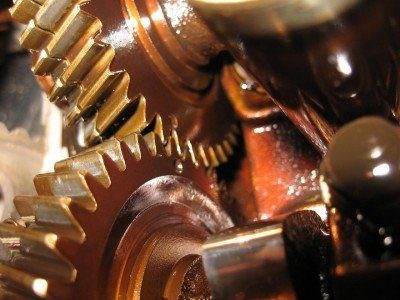

-Ставим коленвал (КВ) в ВМТ 1 и 4 цилиндра, при этом на большой шестерне РВ отверстие должно совпасть с меткой на 1 бугеле вып.РВ, выставили ? Ок, как по букварю проверяем зазоры. Поверили ? Если что-то не в допуске обязон запишите в блокнот.
-Теперь так же выставляем 1 цилиндр в ВМТ такта сжатия, помните, это когда метка на колене в 0 и на РВ отверстие напротив метки, при это на внутренних сторонах шестерен РВ должны совпасть метки (четко).
-Фиксируем разрезную шестерню, для этого снимаем 1 бугел Вп.РВ. Выставляем Вп.РВ как на фото, и закручиваем болтик на 6 длинной см 2-3 (не просто вкрутив, а затянув, иначе шестерни сместятся и буде йо…ля при установке) мне подсказал старый моторист.

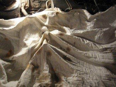

-Берем ранее приготовленный кусок ткани и накрываем ей моторный отсек, при этом сделав технологический разрыв для цилиндра.

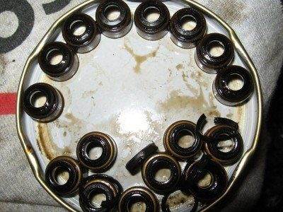

-Дальше вспоминаем что мск бывают разные, многие на форуме парятся по этому поводу, я скажу так 2 пояска внутри на посадочном месте колпачка – ВПУСК , 1 поясок – ВЫПУСК.

-Далее ставим Вп.Р совмещая УМ валов (как на фото). Если немного будет перекашивать, как у меня из-за того что болт в разрезную шестерню вкрутил, но не затянул, то сначала наживите «от руки» 5-й бугель, потом давим на Вп.Р на шестерню, села, наживляем 2-ой бугель. Усе, затягиваем аналогично Вып.Р.
-Ставим УМ напротив друг друга и если трамблер не трогали ставим его по метке которую надо было сделать при снятии :D. Если что то не поняли читаем гл.1. про снятие трамблера. Помним про уплотнительное колечко, если оно сопливило !
-Сначала ставим колено по метке в 0.
-Совмещаем метку на Вып.Р с меткой на 1 бугеле.
-А вот теперь сынок не зевай, мы у самой цели :D . Еще раз проверяем чтобы ролик не натягивал ремень. Если ок, то тут вспоминаем про установку велосипедной цепи ;) потому как нужно обеспечит регламентную натяжку ремня. Прогиб не более 5-6 мм. У меня получилось с 1 раза, но для этого я сходил покурил и подумал.
-Поставили ? Слабим ролик, вращаем колено и наблюдаем совпадение меток на КВ и РВ. Я прокрутил раз 10. Да, я такой. :D
-Все затягиваем болт ролика. Ну а дальше вспоминаем как все это было, и варатаем все навесное на место.
Затяжку всех болтов нужно продублировать, вдруг чего забыли затянуть или поставить, а может лишнего кинули :D.
Большая просьба к Гуру ФАКа, както это все облагародить. :)
Я писатель, не читатель. :D
Меняем масло и заводим.jpg [ 195.11 КБ | Просмотров: 28607 ]
Паразиты.jpg [ 228.97 КБ | Просмотров: 28611 ]
УМ-установочные метки.jpg [ 147.5 КБ | Просмотров: 28611 ]
Поле боя.jpg [ 195.96 КБ | Просмотров: 28597 ]
Разница очевидна.jpg [ 126.83 КБ | Просмотров: 28624 ]
И такое бывает.jpg [ 161.65 КБ | Просмотров: 28603 ]
