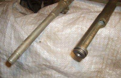

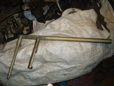

СообщениеДобавлено: Пт ноя 13, 2009 10:48 pm
Зарегистрирован: Пн апр 13, 2009 7:51 pm
Сообщения: 30
Откуда: Жигулевск
вот как обещал:
фото чудо-рассухаривателя вазовского 16-ти клапанника
по цене 580руб в пригороде Тольятти.

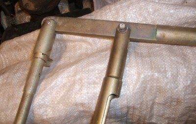

опора, как видно на фото, сменная. но сменную мне не дали (зажали видимо, а цена наверное предполагала сменную ногу для закрепления под болт бугеля) так что есть простор для творчества (в будущем заказу токарю)
Добавлено спустя 3 минуты 18 секунд:
рабочая часть рассухаривателя идеально! подошла в колодец толкателей (не задевая стенки) и отлично держит тарелку и есть простор для сухариков
осталось только передвинуть рабочую ногу ближе к опорной (пересверлить место крепления)
но я для рассухаривания применял её без опорной ноги и рукояти
работал на снятой голове (голова лежала на пеньке с тряпочкой под клапанами)
Добавлено спустя 2 минуты 14 секунд:
кстати, насадка-толкатель тарелки, как видите на фото, съемная.
т.е. подозреваю что также в комплекте должны были быть насадки и для рассухаривания 8-ми клапанных ВАЗов
но тоже не дали редиски продавцы
Добавлено спустя 1 минуту 36 секунд:
т.е. если бы все сменные части тоже были бы в комплекте то цена в 580руб была бы оправдана
а так = меня надули (но инструмент нужен был срочно, потому и забрал особо не рассуждая с продавцами)
