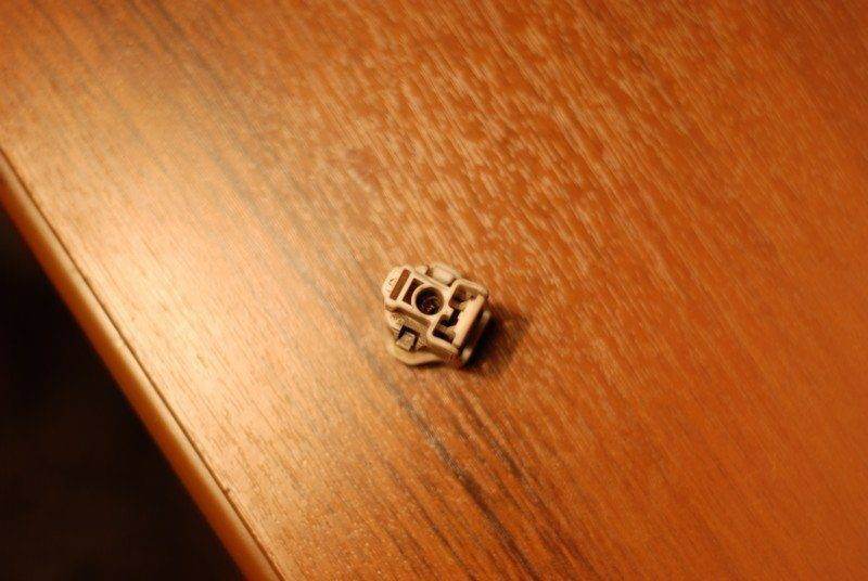

Вытаскивал клемму вентилятора - отвалился провод! Подскажите, как его там теперь обжать?
DSC_4017.jpg [ 138.67 КБ | Просмотров: 119122 ]
Вчера чинил у себя такойже разьем, фотоапарата небыло, попробую на словах описать.
Разворачиваем разьем к себе той стороной. которой на фото он лежит на столе. Тонким шилом выколупываем белую вставку по центру. Под ней язычек, который удерживает контакт. Шилом отжимаем язычек, и подходящей проволочкой (гвоздиком, узкой отверткой) выталкиваем контакт из тела разьема.
На контакте остался кусочек родного провода и сальник. Сальник снял. С проводка на контакте снял изоляцию, облудил и припоял 10 см провода такогоже диаметра (0.75 мм2 у меня). Посадил сальник на место и вставил контакт обратно в разьем. Срастил припаяный провод с отторвавшимся от разьема на скрутку, под 2 слоя изоленты. За скрутку прошу не пинать, мои работают в агрессивных условиях не один десяток лет, а у некоторых пайка отваливается через пару дней.
Toyota EXZ-10 5E-FE, AT-190 4S-FE. У Электричества 3 неисправности : Обрыв, К. З. и Х. З.
СообщениеДобавлено: Пн дек 07, 2009 1:23 am
Сообщения: 2765
Репутация: 124 [ ? ]
Двигатель: 7A-FE lb
murlum
Едва ли представляю, что ты описываешь... Самой клеммы уже нет, свое время я расковырял ее от души. Саму обжимку вытащил, но уж обратно ее в любом случае, навредили вставишь))
Проблему решил таким образом - купил самую мелкую маму, вставил ее в датчик и обмотал изоляцией! Пока держится, потом хочу на разборе купить клемму с проводом и срастить их! :wink:
Все-равно, спасибо за ответ! Хоть и запоздалый :(
