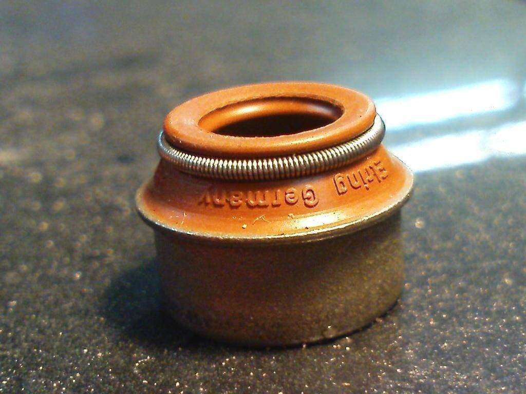

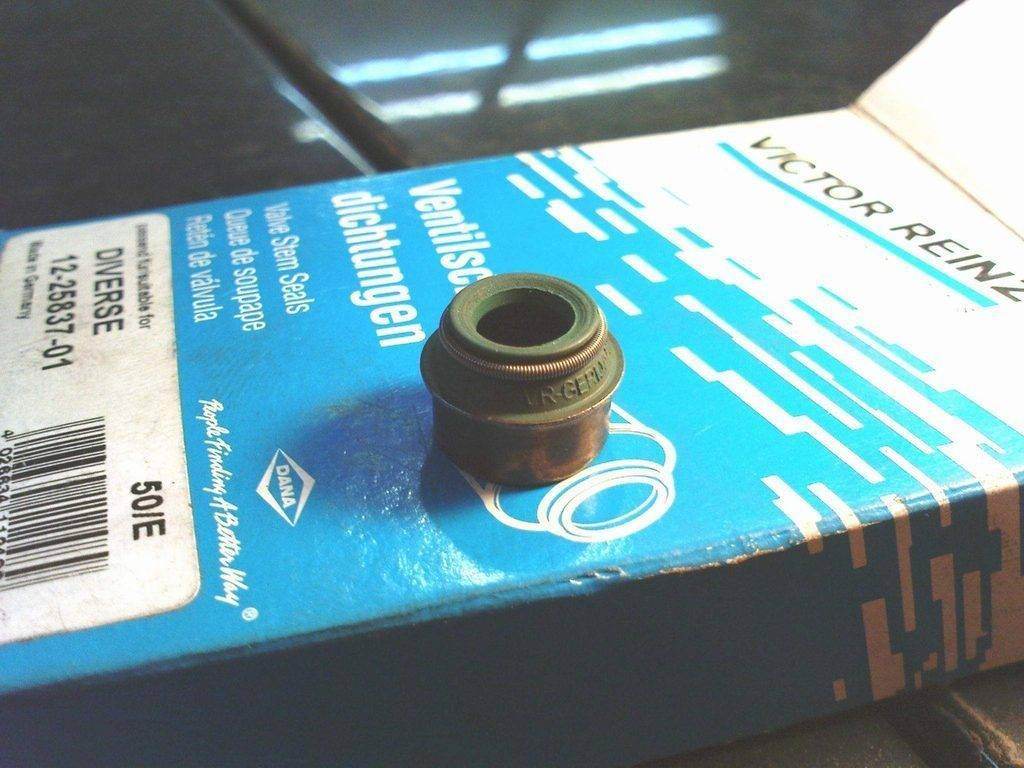

duckling777 писал(а):
а почемуникто не берет Corteco на пробу?
А где гарантия, что привезут именно Кортеко? Я вон Elring заказывал, а привезли хрен знает что :evil: .
Вот, кстати фото оригинального колпачка Elring - сравните с моими вчерашними фотами Экзистовских :evil: . И Victor Reinz заодно. Правда, не для Карины, а для Фольксвагена/Ауди. Знакомый у меня уже лет 15 их ремонтом занимается. Сказал, лучше брать оригинал, поскольку даже "родных" ELRINGa и REINZa хватает на полгода - год, потом перестают держать. Так что немцам - немецкий оригинал, японцам - японский. Хотя, помнится мне, ставил я Elring на зубилку, и горя не знал. Правда, на них не Germany, a France рядом с лого написано было.
