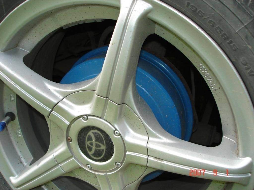

Вторая фотка простая накладка, но смотрится тоже ничего вроде, не встречал правда в магазинах, а может внимания не обращал. А первая и третья мои фотки :) Мысль появилось после постановки литья вместо штамповок, барабаны смотрелись отвратно просто. В магазине был выбор между красным, желтым и синим. Остановился как видите на псоледнем. В принципе неплохо получилось и барабаны ржаветь не будут.

А вот мои барабаны! :roll: :twisted: Красил специальной краской для суппортов (немецкая аэрозоль). Главное хорошо карчёткой проити. Грунт не нужен.

Хоть на балоне было написано сначало грунт, красил без.
СообщениеДобавлено: Пт апр 25, 2008 2:12 pm
Сообщения: 1104
Откуда: С-Петербург
Я сначала пробовал с грунтом (отлезла быстро) а без грунта держится нормально! :)
