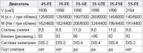

Вот ещё кой чего
Добавлено спустя 1 минуту 39 секунд:
а, мля, неуглядел, это про С движки, сорри
s.jpg [ 31.58 КБ | Просмотров: 4347 ]
