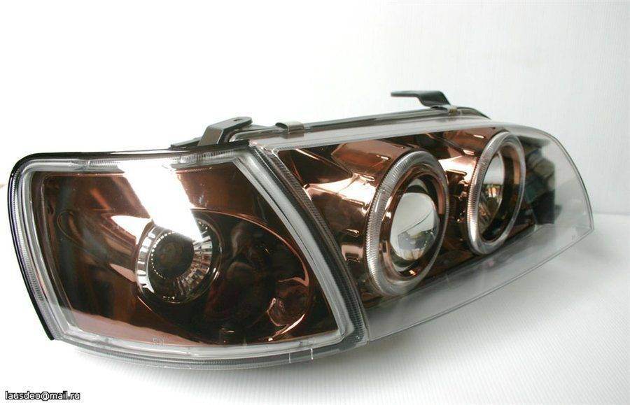

дак а например фары с "Ангельскими глазками"? они для чего? для галогена или ксенона?
ddfd3a84e558.jpg [ 68.64 КБ | Просмотров: 18109 ]
СообщениеДобавлено: Ср дек 09, 2009 11:04 pm
Капитан баржи
Сообщения: 3019
Откуда: Питер\Актобе КZ
Двигатель: EGA
wAnTed
для галогена. Там галка а не ступенька
Фара должна иметь маркировку. Если маркировка указывающая на применимость с ксеноном отсутствует - ксенон ставить НЕЛЬЗЯ.
По большому счету, "китайско-колхозную" фару без каких-либо заводских маркировок ставить нельзя, т.к. формально она вообще для эксплуатации не предназначена. СУВЕНИР! :wink:
СообщениеДобавлено: Ср дек 09, 2009 11:45 pm
Nick_Smith, дак я и спросил у тех, кто ставил, для галогена или ксенона? *)))))
