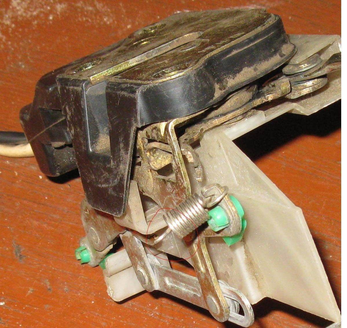

СообщениеДобавлено: Сб ноя 07, 2009 8:57 pm
Зарегистрирован: Пн ноя 02, 2009 2:04 pm
Похожую проблему решал сегодня (успешно).
Не открывалась водительская дверь после снятия с сигнализации. Не позволяла кнопка блокировки. Изнутри открывалась.
Проблема оказалась как и было сказано выше в сломанной пружине.
Пассатижами и круглогубцами сделал петлю, надел и все заработало.
Надолго ли?
Для того, чтобы снять замок снимал обшивку двери, левую направляющую стекла. Больше ничего не трогал. Снимать-ставить замок конечно неудобно, но за пару часов вполне реально.
пружина.JPG [ 203.78 КБ | Просмотров: 35838 ]
