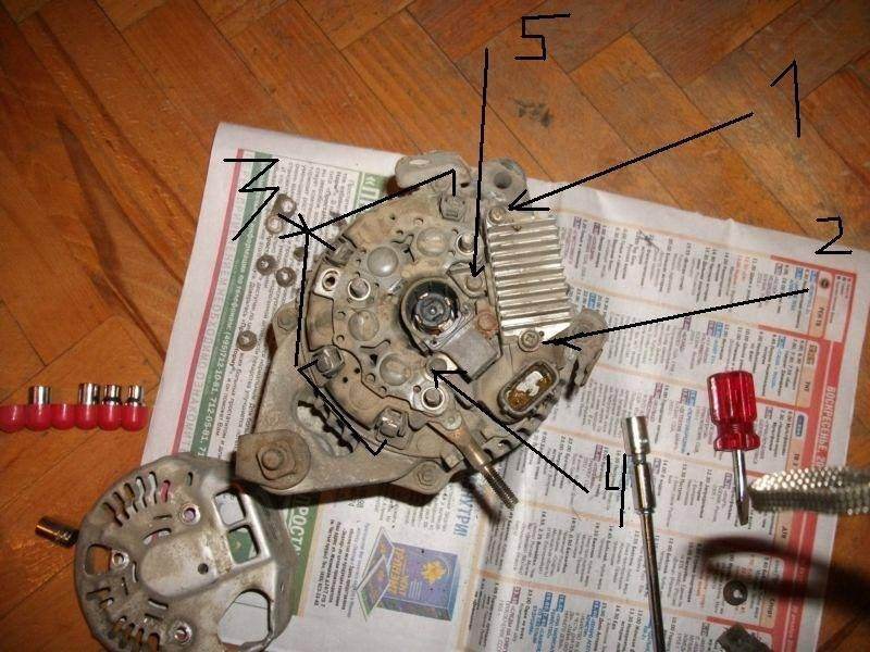

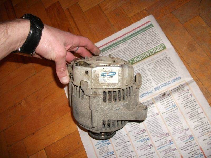

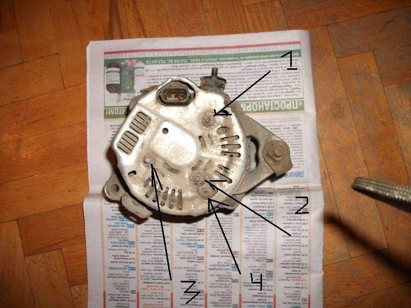

вот снял
вот он, только на шильдике не ДЕНСО и не БОШ, какие гайки крутить?

СообщениеДобавлено: Пн дек 21, 2009 5:31 pm
Хаха. У тебя не бош, кстати. :-)
Видимо, у тебя слишком ранняя англичанка. На шильде фигня какая-то, но генератор денсовской системы.
Откручивай всё перечисленное, не потеряй пластиночку контактную, где 2 и 4.

СообщениеДобавлено: Пн дек 21, 2009 5:53 pm
Сообщения: 974
вот, что крутить?
Добавлено спустя 7 минут 33 секунды:
ау
ау, Бесо, ты где? уже темнеет, а мне его еще обратно собирать и ставить, помоги плииииз.
DSCF0225.JPG [ 113.77 КБ | Просмотров: 3552 ]

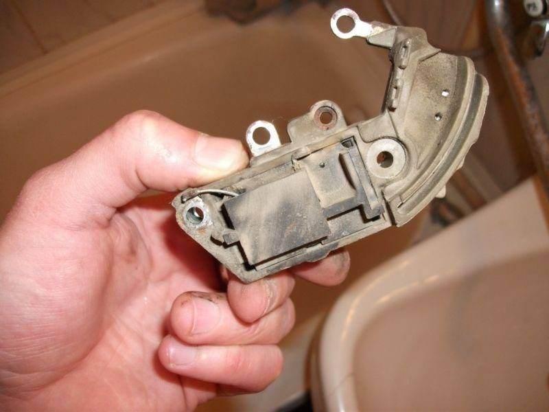

СообщениеДобавлено: Пн дек 21, 2009 5:58 pm
Lex@84 писал(а):
Бесо, ты где?
Не истери.
Что ты собираешься дальше делать ,коль даже теперь не понимаешь, где крутить?
Под цифрой 3 - это как раз соединения фаз и центрального вывода обмоток статора с диодным мостом. 1 и 2 - крепление (и контакт) реле-регулятора.
Крепление и контакты диодного моста ты сам увидишь.
Но потом ведь звонить придётся, а если паять - то запастись нужными диодами...

вот я снял некоторые части, под цифрой 3 тоже откручивать?
DSCF0239.JPG [ 56.93 КБ | Просмотров: 3524 ]
DSCF0240.JPG [ 71.53 КБ | Просмотров: 3519 ]
DSCF0242.JPG [ 64.93 КБ | Просмотров: 3521 ]

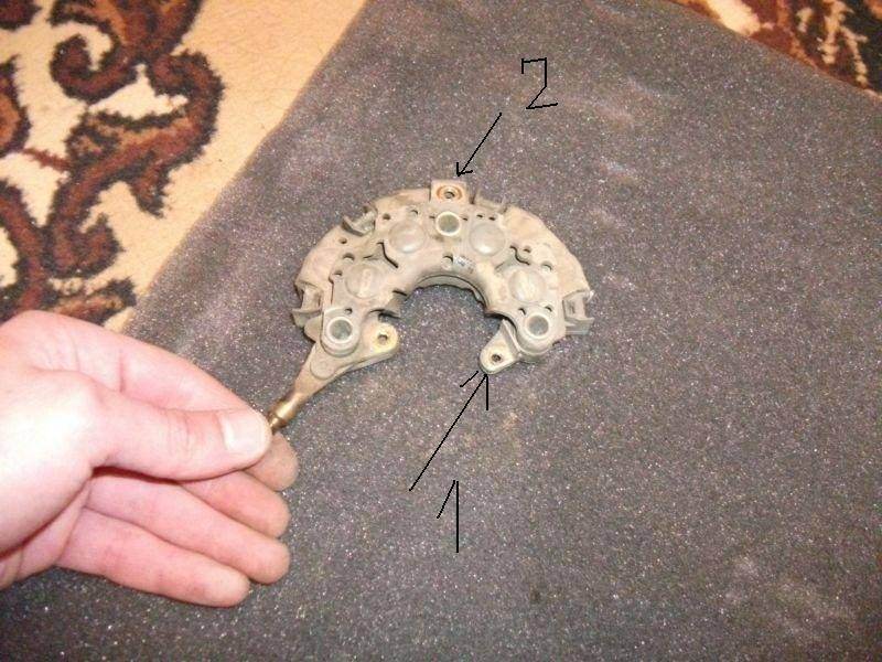

СообщениеДобавлено: Пн дек 21, 2009 6:22 pm
Сообщения: 974

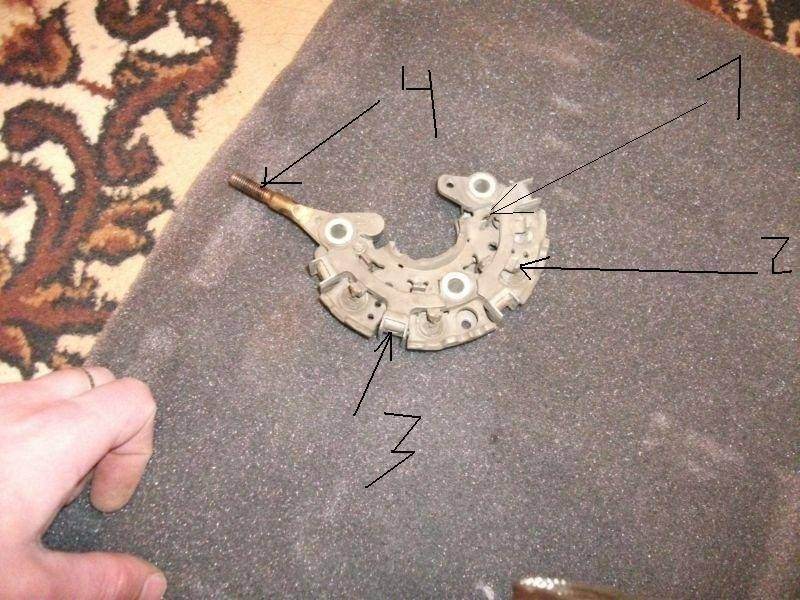

снял я ее, между какими контактами должно звониться?
DSCF0250.JPG [ 120.52 КБ | Просмотров: 3529 ]
DSCF0252.JPG [ 111.8 КБ | Просмотров: 3534 ]

СообщениеДобавлено: Пн дек 21, 2009 6:44 pm
Диоды в этой сборке видишь? Вот и звони каждый из них. Учитывая ещё, что они не выпаяны и включая голову. Звониться должны строго в одну сторону.

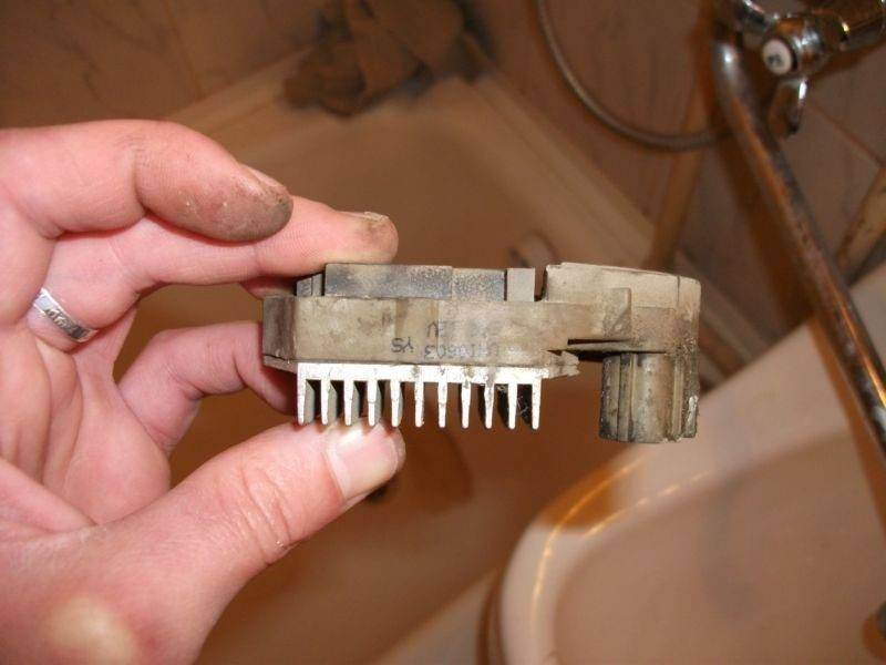

 Заголовок сообщения: да

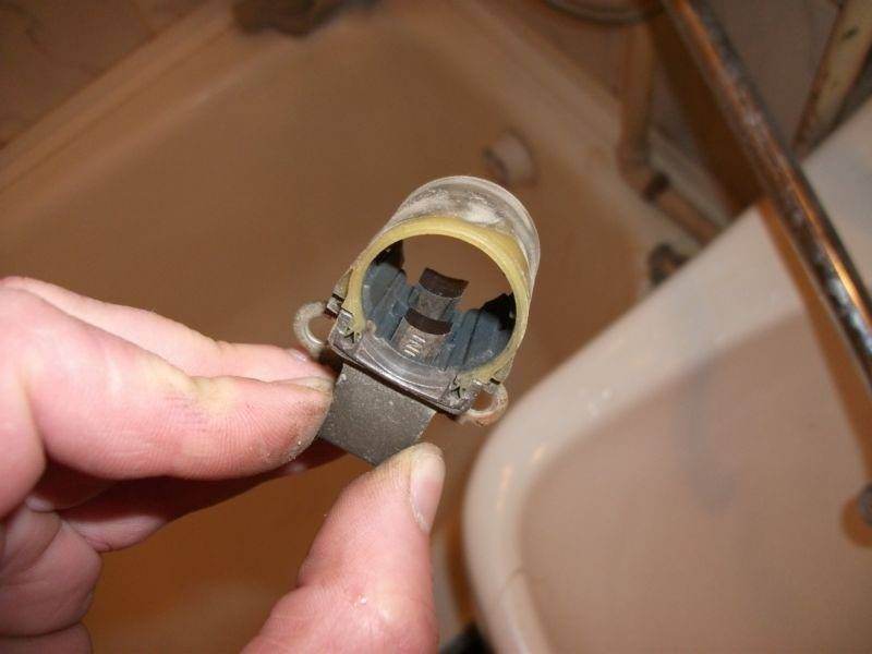

СообщениеДобавлено: Пн дек 21, 2009 7:54 pm
Сообщения: 974
а как щетки? я имею в виду износ большой? там одна меньше другой где-то на 4 мм

СообщениеДобавлено: Пн дек 21, 2009 8:01 pm
Lex@84 писал(а):
износ большой?
Да, щётки изрядно поношены. Но ещё не должны зависать, из-за них не должна пропадать зарядка.

ПЛЮНУЛ Я КОРОЧЕ, собрал все в зад как было, там на диодах краска какая-то, не звонятся нихрена, зачистил все контакты, собрал, завел, лампочки не горят пока, еще зачистил контакты куда разьем вставляется, мож поможет?

СообщениеДобавлено: Пн дек 21, 2009 8:39 pm
Лак там. Но можно иголочкой потыкать. Или проследить, куда идёт шина от места припайки ноги диода, звонить от незащищённых изоляционным покрытием мест.
