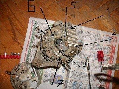

начало здесь http://carina-e.ru/viewtopic.php?t=4932 ... &start=225 Решил я все таки еще раз снять генератор и уж прозвонить все диоды. Знаете как говорят "пока гром не грянет-мужик не перекрестится" тока наверно эта поговорка не про мужика, а про бабу. Той зимой тек у меня радиатор и помпа свистела, поехал с женой в -20 по делам вечером и антифриз весь вытек, померзла жена минут 30 и сразу нашлись деньги и на помпу и на радиатор, на свечи, масло, фильтр, ВВ провода, крышку трамблера, датчик ОЖ, хотя до этого говорила денег НЕТ  . Вот и сейчас опять жаба душить начинает, но мерзнуть в мороз опять не хочится, поэтому будем искать причину. Щеточный узел подизношен ( см фото) его отдельно можно заказать?
на фото 240 между 1, 2, 3 нет контакта ( не звонится) так должно быть?
под №6 диоды которые нужно прозвонить? Если я чутка лак зачищу сверху и прозвоню, а после прозвонки покрою ЛАКЦАПОНОМ нормально будет? Снял штуку под №7 и прозвонил между собой все контакты под №3 (на генераторе), между собой в любом порядке они звонятся.

Lex@84 писал(а): Решил я все таки еще раз снять генератор и уж прозвонить все диоды А ты азартен, Парамоша! Lex@84 писал(а): прозвонил между собой все контакты под №3 (на генераторе), между собой в любом порядке они звонятся. "на генераторе" - я так понимаю, речь идёт о выводах статорной обмотки, оставшейся в корпусе после снятия всей навески? Между собой они и должны звониться, но при этом НЕ должны звониться на корпус. Lex@84 писал(а): под №6 диоды которые нужно прозвонить? Если я чутка лак зачищу сверху и прозвоню, Они, но чистить лак сверху не надо. Чистить при необходимости надо их выводы с другой стороны: на фото 250 точки под №2. Lex@84 писал(а): покрою ЛАКЦАПОНОМ  Вообще-то цапонлаком  Фоты "подковы" маловаты, всё в серый цвет сливается. Можешь выложить 1024Х768? Не могу разглядеть толком, как там пластины с диодами расположены, и как их правильно звонить. Вот, глянь кусок букваря, может, с подковой живьём разберёшься.

Vitek писал(а): Lex@84 писал(а): Решил я все таки еще раз снять генератор и уж прозвонить все диоды А ты азартен, Парамоша! Lex@84 писал(а): прозвонил между собой все контакты под №3 (на генераторе), между собой в любом порядке они звонятся. "на генераторе" - я так понимаю, речь идёт о выводах статорной обмотки, оставшейся в корпусе после снятия всей навески? Между собой они и должны звониться, но при этом НЕ должны звониться на корпус. Lex@84 писал(а): под №6 диоды которые нужно прозвонить? Если я чутка лак зачищу сверху и прозвоню, Они, но чистить лак сверху не надо. Чистить при необходимости надо их выводы с другой стороны: на фото 250 точки под №2. Lex@84 писал(а): покрою ЛАКЦАПОНОМ  Вообще-то цапонлаком  Фоты "подковы" маловаты, всё в серый цвет сливается. Можешь выложить 1024Х768? Не могу разглядеть толком, как там пластины с диодами расположены, и как их правильно звонить. Вот, глянь кусок букваря, может, с подковой живьём разберёшься. фото еще раз сделать не могу т.к. Гена на машине, я в фотике посмотрю, должны остаться.

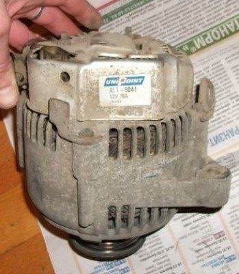

спасибо за подсказки, дело было в плохом контакте, когда менял стартер скидывал толстую гофру с проводами и блок с предохранителями, сегодня скинул заново блок, отсоединил и почистил все разьемы с внутренней его стороны и лампочки погасли  . Как видно на фото (стр 1) щетки изрядно подизношены, хотелось бы их заменить, не дадите ссылочку на щеточную группу моего гены, фото прилогаю на нем шильдик с маркой, заранее благодарен.
фото
фото
| Вложения: |
гена.jpg [ 53.88 КБ | Просмотров: 4425 ]

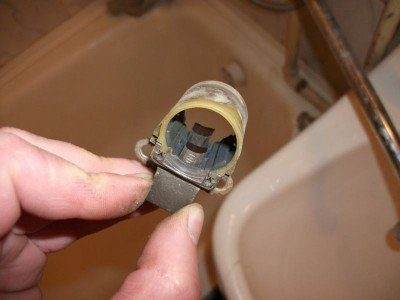

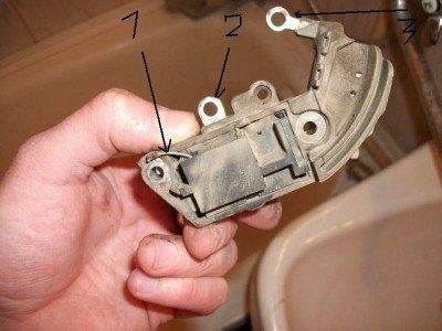

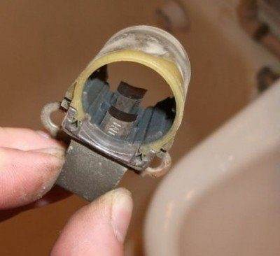

у тебя такие? (см фото) можешь обьяснить как паял и от куда брал? с паяльником дружу.
| Вложения: |
щет.jpg [ 35.95 КБ | Просмотров: 4420 ]

Игорек писал(а): егодня заменил диодный мост регулятор напряжения 2 подшипника и перепаял щетки подобрал с отечественного тазика ! проблема с просадкой напряжения решилась Подскажи,какие у тебя были проблемы? Lex@84 писал(а): как паял и от куда брал
Я брал от копейки,чуть шлифанул шкуркой,а то они по-толще были,отпаял старые и впаял новые.

Lex@84 писал(а): со стороны щеток отпаивал или со стороны контактов?
Не понял.посмотри с обратной стороны угольков-увидишь пайку и паяй.На фотке-в районе пальцев.

заметная просадка напряжения, плохая зарядка (мерили)! со стороны контакта отпаивал!
