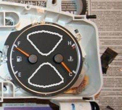

И еще, никто не пробовал сделать вот такие "треугольники", в который все лампочки приборов гореть будут? Технология думаю такая же, только диаметр колечка раза 2,5-3 меньше и потом придать ей форму треугольника. Образец думаю с обратной стороны циферблата посмотреть можно. Самое сложное наверно будет выдержать нужные радиусы закруглений Причем высоту надо делать немного больше, чем обычных колец, т.к. эти треугольники крепятся на плоскость циферблата, а она немного ниже, чем плоскость самой приборки.
Ну что Artem23 попробуешь или уже не будешь заморачиваться?

Так на Т22 вроде как вообще этих треугольников нет - там просто лампочки на чёрном фоне.
Так на Т18 есть :wink:

По стандартным. Я первый на очереди :wink: Так что с треугольниками?
