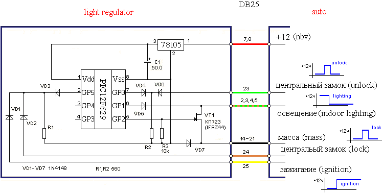

СообщениеДобавлено: Пт янв 08, 2010 1:14 am
Сообщения: 389
вот еще что нашел:
- плавное включение освещения происходит при отпирании дверей с помощью центрального замка;
- минутное включение освещения после отпирания дверей;
- включение освещения при открытии любой двери;
- задержка выключения освещения (пауза) наступает при закрытии всех дверей и составляет около 8 секунд при отключенном зажигании;
- плавное выключение - либо после минутного освещения или 8-секундной паузы, либо в момент включения зажигания и/или при закрытии всех дверей при включенном зажигании, либо после запирания дверей с помощью центрального замка.
схема.gif [10.86 КБ]

СообщениеДобавлено: Пт янв 08, 2010 6:18 am
Сообщения: 3587
Машина: Карина Е. Японосборка
Двигатель: 4a-сток
jumper
Прошивка где ? :) Это просто набор деталек !

СообщениеДобавлено: Пн янв 25, 2010 3:22 pm
Сообщения: 621
Все готово!!! Поставил, но алгоритм хреновый, хитрый автор предлагает купить 2-ю версию за бабло :( пока не знаю сколько.
"Версия 2 прошивки - В этой версии исключено удержание включенного света после закрытия двери, т.е. плавное гашение начинается сразу после закрытия двери. Скорость затухания лампы при включенном зажигании увеличина. Исключена "вежливая" подстветка. При длительно открытой двери гашение происходит сразу, не плавно. Немного изменены звуковые сигналы.В битах установки включен сторожевой таймер WDT. По вопросам приобретения 2-й версии обращайтесь avtoelectro{гав}mail.ru"
Может кто сможет поправить програмку и алгаритм, да и все перечисленное выше?
