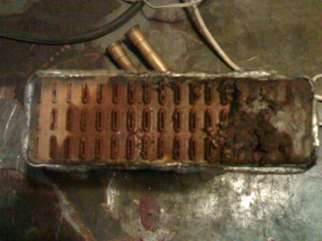

СообщениеДобавлено: Ср янв 06, 2010 1:57 pm
Зарегистрирован: Пн окт 19, 2009 1:32 am
У меня тепла не было из-за этого :o
радиатор.jpg [ 114.72 КБ | Просмотров: 32631 ]

СообщениеДобавлено: Ср янв 06, 2010 2:24 pm
ASETR... "Пипец!!!" (с) Алка (Универ)
а чем чистил? или заменил? говорят, что "Доместос"ом можно, я думаю еще можно "Крот" должен помочь...
а что за материал? может эту грязь отжечь можно при высокой температуре?
СообщениеДобавлено: Чт янв 07, 2010 9:31 pm
прочищал пружиной от счетки стеклоочистителя , потом тоже самое под напором воды . промывка заняла около 2 часов . на новый радиатор жаба задушила ( 8600 :shock:) но разпаивать нужно аккуратно , а то можно распаять еще и трубки , там все рядом :)
