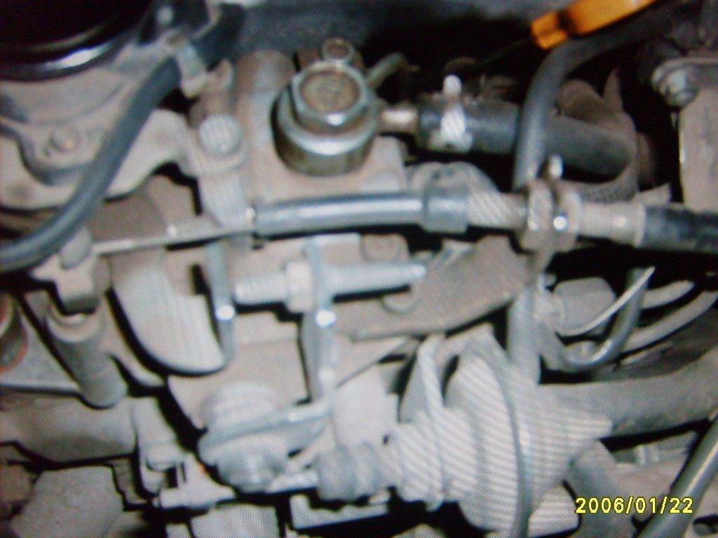

Откуда: Новотроицк
Эт как я понял этот регулятор двумя гайками регулируется, отвечает за правильность переключения скоростей, если я правильно понял то я крутил его уже туда сюда.
S5000599.JPG [ 419.62 КБ | Просмотров: 7036 ]

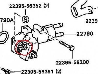

65122.jpg [ 42.1 КБ | Просмотров: 7052 ]

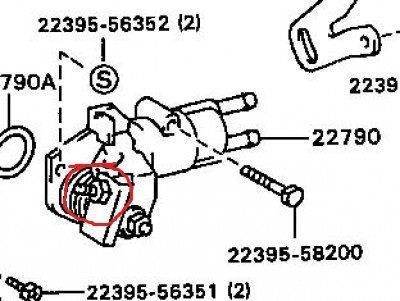

atlОх, ты... Я уже понял, что только высверливать (возможно поможет "вывертыш", как на рисунке..) данные болты. Заказал на экзисте, пришел мне это болт, подержал я его, и понял, что он одноразовый. заворачиваешь, и штырь со звездочкой обламывается. Завтра постараюсь его фотку выложить.

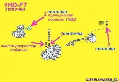

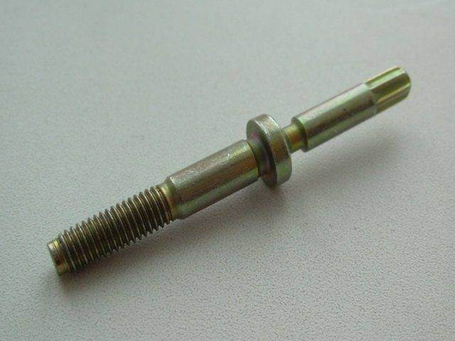

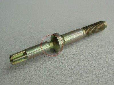

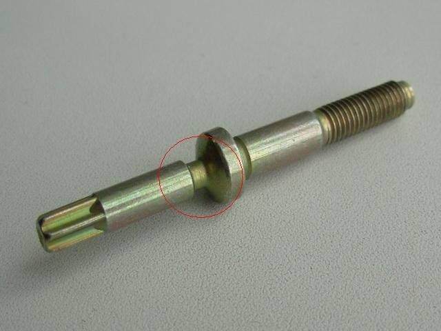

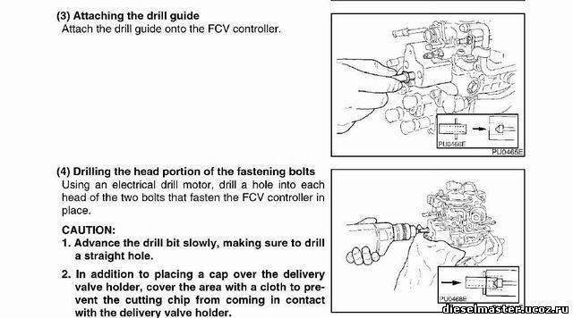

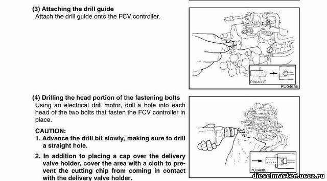

Как и обещал, выкладываю фото болта, красным кружком обозначено технологическое место обламывания болта при зажимании.
Благодаря atl полазил по сайту http://dieselmaster.ucoz.ru очень много интересного там есть, в частности такая фраза -
особо отмечу,что-если стоит блок иммобилайзера,закрывающий доступ к эл/клапану-то-не пытайтесь его отвернуть-на автомобиле ,это невозможно-без повреждения эл/клапана..
(он привинчен специальными болтиками-которые высверливаются при разборке снятого ТНВД)
в виду труднодоступности-соответственно,и сеточки там нет-конструктивно/изначально.
т.е похоже мне и высверливать эти болты не надо, чтоб снять клапан отсечки. Почищу сеточки под номером 1 и 3 на рисунке с желтым фоном :D
Понравилась и заинтересовала ветка http://dieselmaster.ucoz.ru/forum/7-24-1 про промывку ТНВД. Задумался, что имеет смысл произвести данную операцию.
