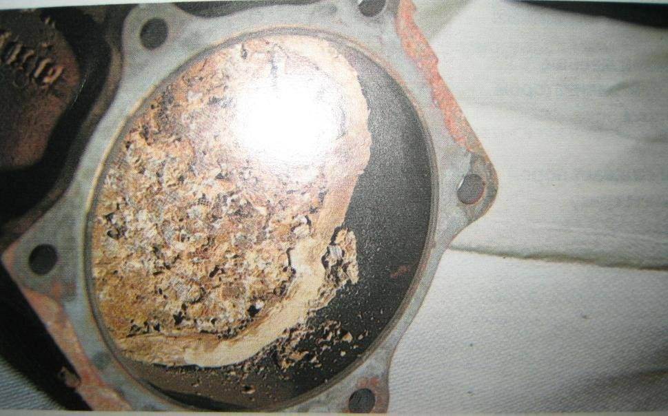

Да я не про каталитический процесс, а про то, что маслом катализатор "закоксовывается". На том фото вид такого катализатора напомнил нагар на клапанах. Там и там температура высокая, внешне картина в итоге почти одинаковая.

Ох. Подумай, почему сажа есть на выпускных каналах головки блока от богатой смеси, но на сотах катализатора при этом - чистота и блеск. ;-)
Именно потому, что это КАТАЛИЗАТОР. И на его активной поверхности умудряется дожечься то, что не горит в моторе. %-)
Но не всё. Увы. :-)

Вот фото.
Кат.JPG [ 95.52 КБ | Просмотров: 6278 ]
СообщениеДобавлено: Пн май 12, 2008 3:24 am
И что? :-)
