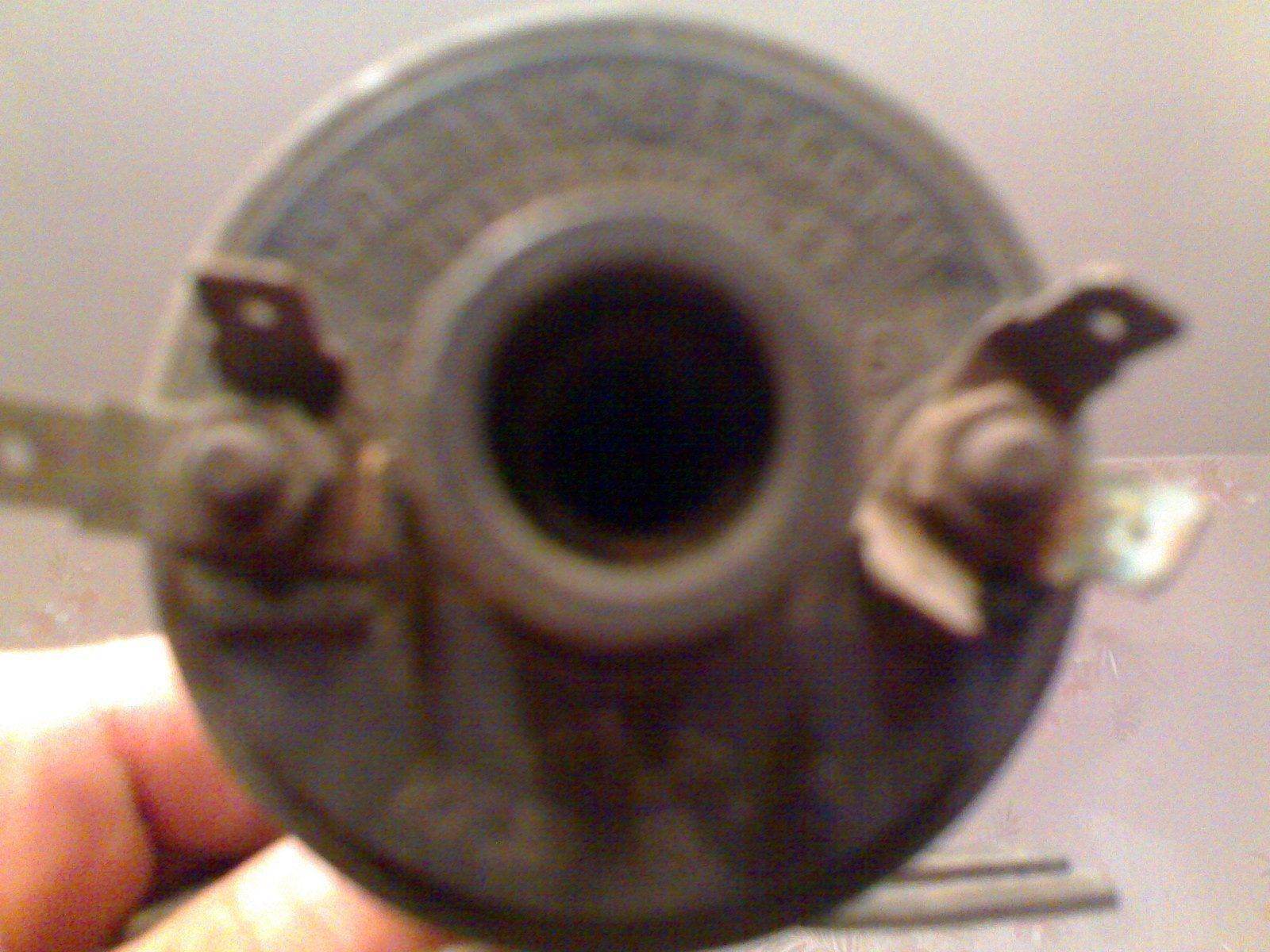

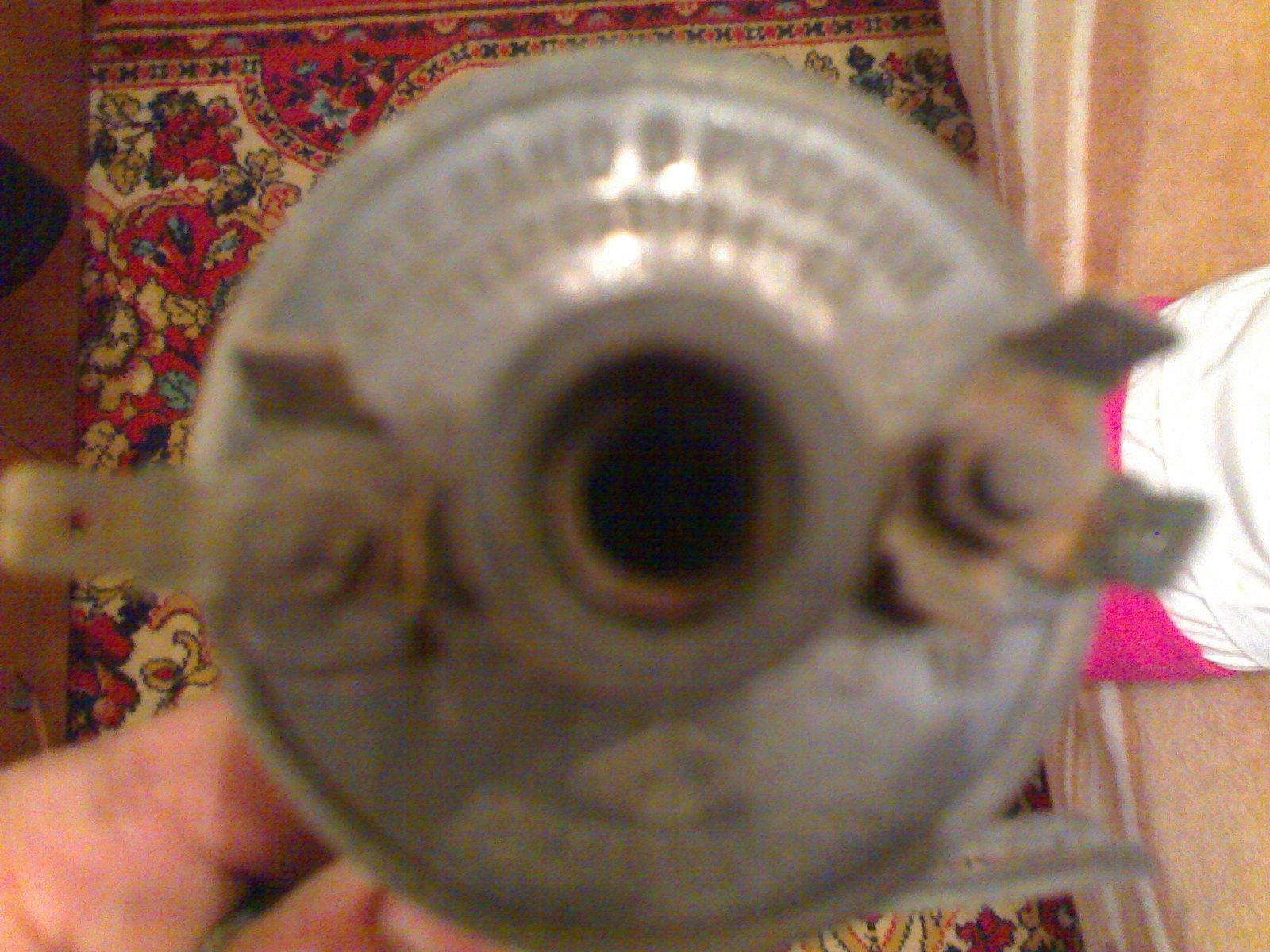

Жень, а почему волговская-то? Она вроде жигулевская. Катушка ведет себя нормально, отличается тем, что машина послабее преть :D , но в целом я отъездил на ней полгода-проблем не было, так что как вариант колхоза в тайге - вполне прокатит. Вот фотки. Блин, на телефон не очень удачно, но в общем если кому-нибудь нада будить, пишите. :)

Ребят, посоветуйте! Все таки хочу сменить катушку зажигания которая стояла при покупке автомобиля (на фото), на ту которая идет из чудо-наборчика. Будет ли мне это чем-то чревато или все таки нет?

"Только для транзистотной системы" "Сделано в СССР" и знак качества о многом говорят :-D
Поменять конечно можно,работать будет,но это получится такой же колхоз как и был. Параметры катушек все равно не угадаешь и как в оригинал не попадешь

Катушка из чудо набора для нашей борщ системы не подходит, вывод на провод другой.
