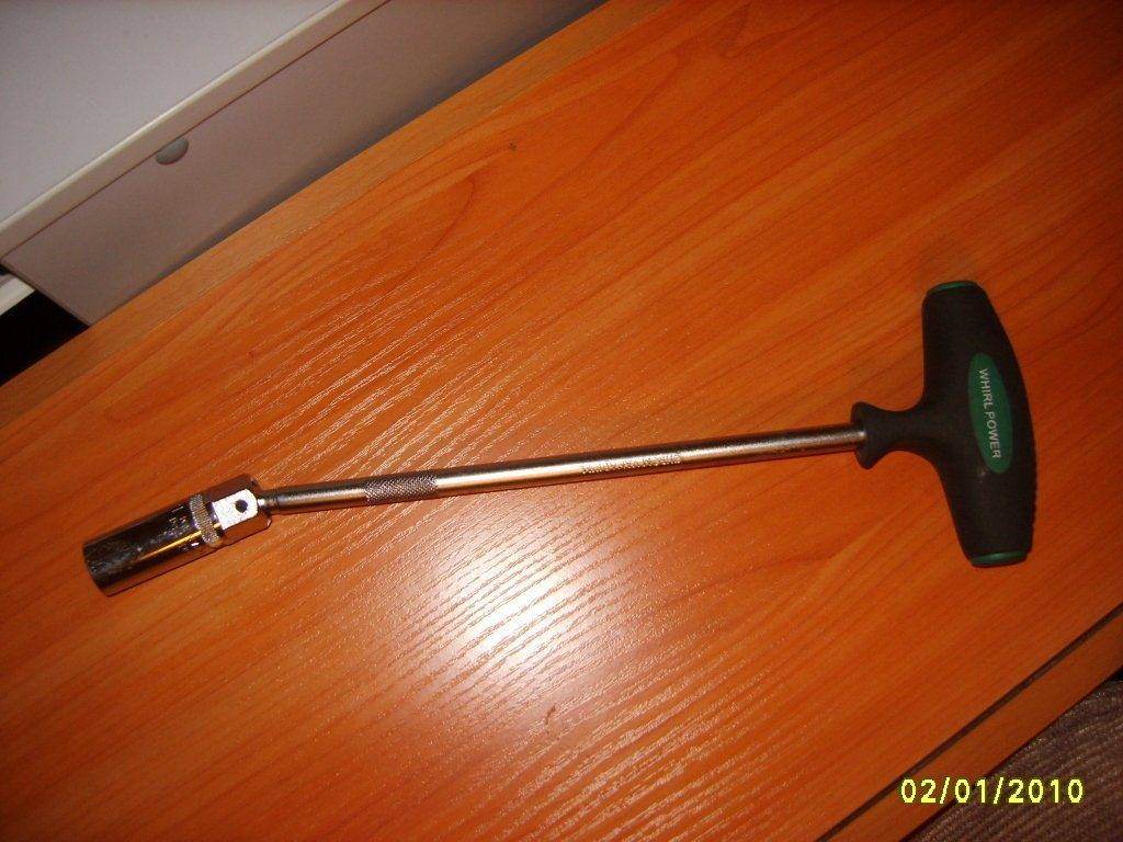

denis123567 писал(а):
А он точно на 16??
У меня точно! :)
Вот он:
Комментарий к файлу: Ключ свечной
S8002642.JPG [ 426 КБ | Просмотров: 4576 ]

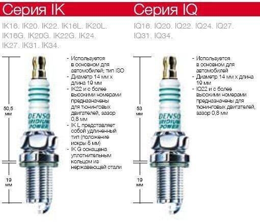

Просветите в чем отличие IK20 и IQ20.Продован сказал один в один.
NEON писал(а):
с 1 страницы
Ещё точнее, страницу назад:
Нашел довольно познавательный каталог свечей DENSO в PDF-формате. Есть незначительные опечатки, но в целом отличный сборный каталог с описаниями.
лежит тут:
http://www.globaldenso.com/en/products/ ... eu_rus.pdf
IQ20 - длиннее изолятор на 2,5 мм, продаван пусть резкость в глазах наведет.

длиннее изолятор
,чем это грозит?

Все таки в чем же отличие PQ20R13 от PK20R13? :oops:
Avensis T22 Sedan, 2L 3S-FE, АКП, 2001 г., 200 000 т.км.
СообщениеДобавлено: Ср янв 06, 2010 8:50 pm
Artem29ru писал(а):
чем это грозит?
Наконечники до конца не сядут на 2,5 мм, грязь будет попадать
Наконечники сели нормально,ничего не торчит,как и было.Есть смысл заморачиватся с обменом или ездить и не париться.
CarinaE 4A-FE,LB.седан1993г.р.1,6л107л.с.GLI.Aнглия
СообщениеДобавлено: Чт янв 07, 2010 1:19 pm
Кроме длины наружного корпуса, больше отличий нет.

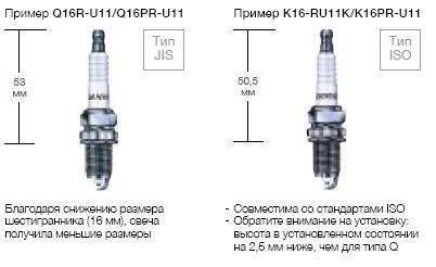

Для не внимательных:
Добавлено спустя 8 минут 39 секунд:
И ещё:
PQ_PK.JPG [ 15.46 КБ | Просмотров: 4560 ]
IK_IQ.JPG [ 39.31 КБ | Просмотров: 4568 ]

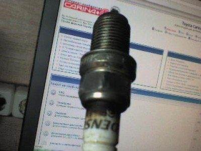

Сегодня пошел заводить свой тарантас,на улице что то типо минус 25,естественно ни в какую,выкрутил свечи,все в бензе,а суть не в этом,а в том что сначала увидел черный поясок между изолятором и металлической частью,а потом оказываеться у меня изолятор болтаеться в этой железной части мм на два,в трех свечах из четырех.Свечи DENSO K16R-U11,прошли тысяч 15,такого чуда еще не видел,подделка что ли попалась,сейчас и не знаешь что брать,пока поставлю те,с которыми машину купил-NGK на них ничего не болтаеться,хотя поясок коричневый присутствовал
DSC01490.JPG [ 21.83 КБ | Просмотров: 4561 ]
СообщениеДобавлено: Пн янв 11, 2010 3:20 pm
Видимо, так.
