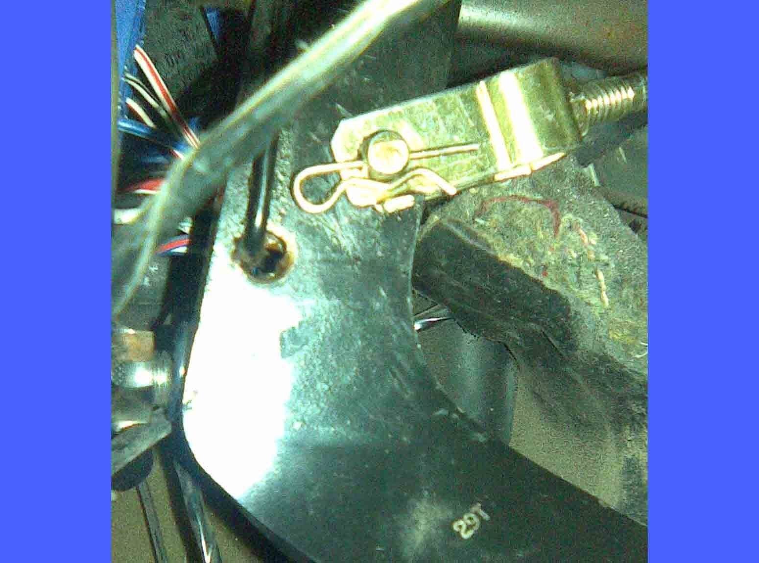

Сперво начались проблемы с переключением 1-2-3 скоростей не мог втыкнуть. Прокачал тормозуху - не помогло. Спустя месяц добавился хруст при переключении ВСЕХ скоростей, решил увеличить ход педали-час делов, свёрнутые руки, грязная голова и вот оно счастье-всё втыкается-переключается и не хрустит. Кронштейн с резьбой вывернул практически до конца, резьбы на винте осталось 2 витка.

Значит все таки педаль сцепления можно регулировать ... это хорошо ...

Но как мне кажеться, до замены всей Сцепы осталось не долго-регулировка педали-это первый сигнал, но время покажет.
Счастье длилось не долго-опять появился хруст, хотя втыкается вроде нормально. Подскажите, а у меня случайно не коробка глючит?
