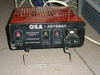

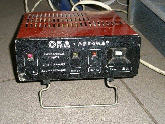

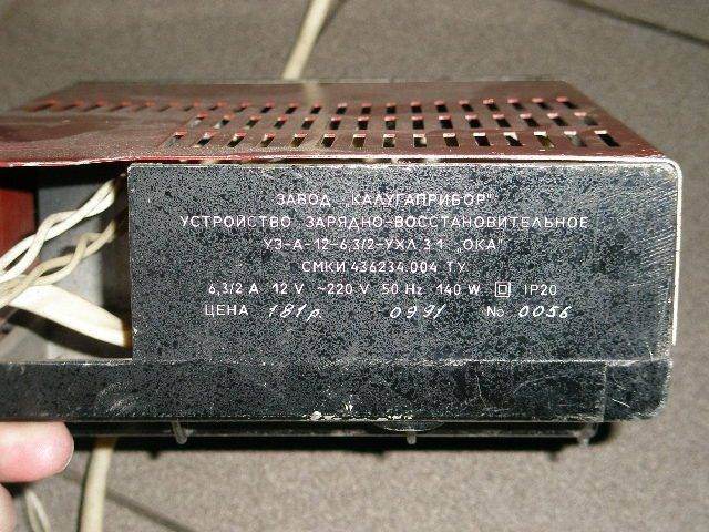

СообщениеДобавлено: Сб янв 23, 2010 5:20 pm
NEON писал(а):
сфоткал изнутри,
Пипец, в советское время, мужики в гаражах, сами такие зарядки делали. :D
