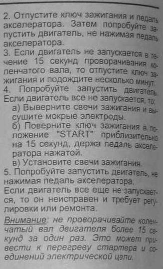

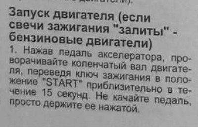

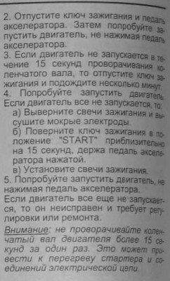

deniskra писал(а):
Метод продувки цилиндров "тапкой в пол" в принципе не нов.
что-то не пойму, а буквари никто не читает? :wink:
пуск_.JPG [ 45.8 КБ | Просмотров: 5293 ]
пуск.JPG [ 22.59 КБ | Просмотров: 5287 ]

СообщениеДобавлено: Вт янв 26, 2010 9:57 pm
Проверить очень просто:нажимаешь педаль газа в пол и пытаешься завести. После того как машина завелась убеждаешся что букварь врет и продувки цилиндров у нас нет:)
На новых Газ и Ваз если проделать эту процедуру,то машина не заведется,т.к. форсунки не будут работать:)
