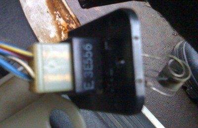

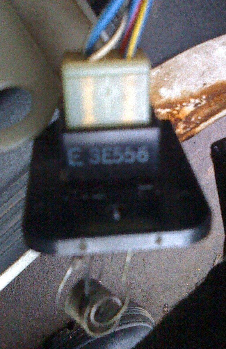

Достал свою релюху, резисторы у меня ввиде спиралек, все прекошенные и замкнутые, там паять уже нечего, нужно новое паять, вот я и спрашиваю, может какую модельку резистора туда впаять), ща фотку прикреплю(если смогу)[/img]
Carina II 4A-F МКПП 1.6 1989 AT171 WAGON
СообщениеДобавлено: Вт ноя 09, 2010 5:27 pm
Обычный нихром соответствующкго диаметра, можно восмой резистор купить (ок 25 руб) и от-туда спиральки перепаять
З.Ы. Спирали специально открытые - чтоб крыльчаткой охлаждались, а сопротивление от 0,6 до 2,2 Ома примерно, так, что простыми цешками особо не намеряешь - проще опытным путем - по оборотам моторчика

Ну чтож отстал я видимо от жизни - на моей спирали обычные, керамика пока только на ниссанах попадалась, но тоже ремонтировал пару раз напайкой нихрома. вобчем прошу прощения у всех кого ввел в заблуждение :) Кстати у того, кому я отвечал установлены тоже открытые спирали - в подписи 1989г.в.

Да да, я подумал что-то перегорело у меня, потому что спирали все перекосило, даже и не подумал бы что это реостат такой)))
если честно пока не знаю куда чего паять))

Если отгорели спирали, то я уже писал - все ремонтируется обычным нихромом который раньше например в электроплитках использовался, паять только нужно с флюсом который называется "Флюс для пайки алюминия" только светло желтого цвета - эта зараза позволяет даже к оберткам от шоколадок припаиваться :D
