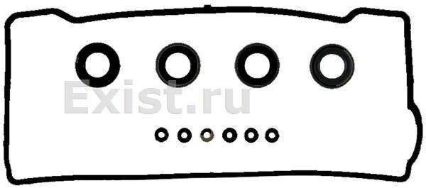

Я себе заказал прокладку с кольцами на 5А за 260р, на сайте http://www.repart.ru/
15-52809-01 - Reinz
Imaуваge.axd.jpg [ 32 КБ | Просмотров: 2882 ]
