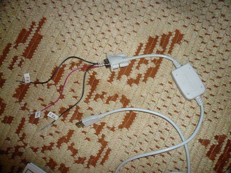

Может уже обсуждалось, но 30 страниц многовато перечитывать... Вообщем, купил шнур, на комовские ножки одел проводки, и другой конец проводков сунул в диагностический разъем... Получился вот такой провод.
Поворачиваю ключ на массу, начинается считывание данных, меняется количество кадров, на приборке моргает джекичан.
Дальше, завожу, джекичан гаснет, но кадры перестают увеличиваться... Один раз после заводки, даж ноут повис :(
Может фильтр помех на проводе, воду мутит?

Mr_Nuke,вскрывать белую коробочку,смотреть,какая микросхема и перепаивать провода.Сейчас Sedoy2000 всё популярно объяснит,если влом тему почитать.

у-у, подстава! Специально дорогой провод с белой коробочкой брал, думал от помех поможет, на которые все жалуются :(

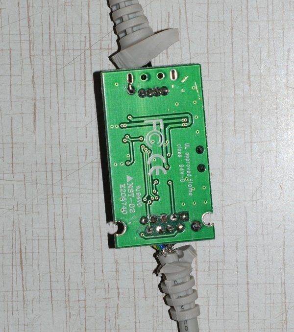

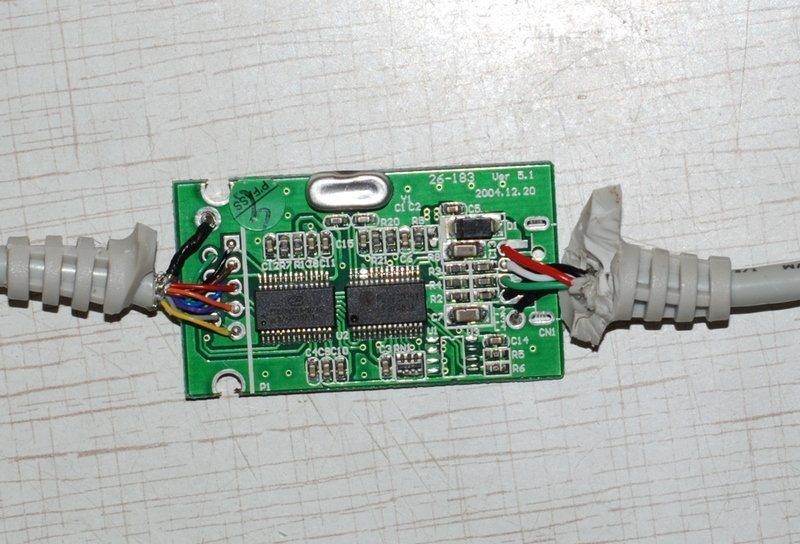

Раз просили - получайте :D :D
DSC_4091_cr.jpg [ 311.71 КБ | Просмотров: 7733 ]
DSC_4093.JPG [ 289.75 КБ | Просмотров: 7711 ]
ломать - не строить... :wink: зачем же торопиться было? Это обычный адаптер COM-USB, собран кажется на PL2303+инвертор... Я такой тоже пользовал для снятия логов, прекрасно работает с обычным КОМовским шнурком, только помех больше было, в отличии от телефонных.... Инверсию в проге выставлять не нужно. Если перестаёт считывать, значит помеха-помехует... попробуй свои черные и красный проводки в косичку сплести. И плностью аккумулятор бука заряди... На клубной встрече, именно из-за подсевшего аккумулятора буки, переставало считывать после заводки двигателя...

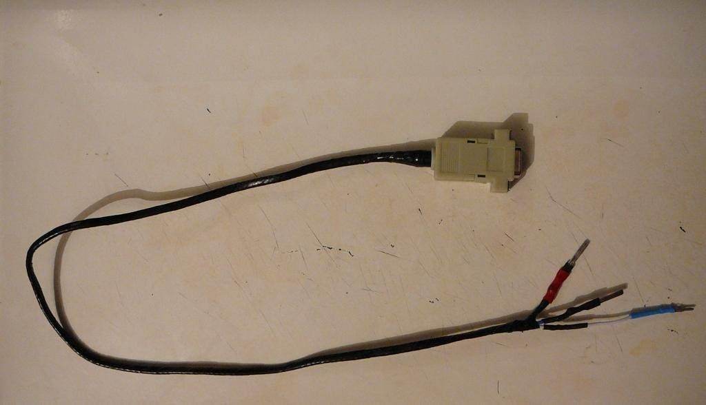

Тоже купил переходник USB-COM и тоже не считывала. Стал мерить и разбираться. И выяснилось, ЧТО:
НЕ СОГЛАСОВАНЫ ВЫХОДНЫЕ ХАРАКТЕРИСТИКИ Vf1 КАРИНЫ и ВХОД стандартного COM ПОРТА современных АЗИАТСКИХ ПОДЕЛОК.
А не потому что они не работают
Mouflon писал(а):
Возьмём рабочий шнурок, и рабочий ноутбук. и проведём тестирование. и шнурка и машины...
А те стандартные ноуты, компы и переходники что считывают, всего лишь с чуть более высокими входными хар-ками которым всё равно далеко до идеала согласованности, от сюда и помехи и т.п.
Пришлось собирать согласующий усилитель на smd компонентах чтобы уместился в корпус COM штекера.
Вот что получилось. Третий провод для питания усилителя +12в.
P1050494.JPG [ 48.09 КБ | Просмотров: 7719 ]
