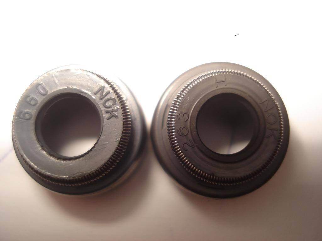

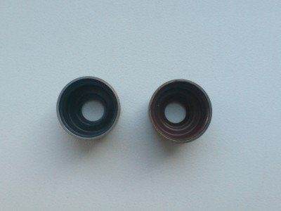

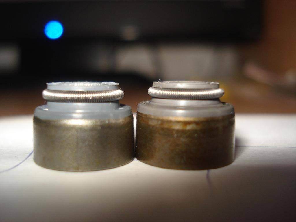

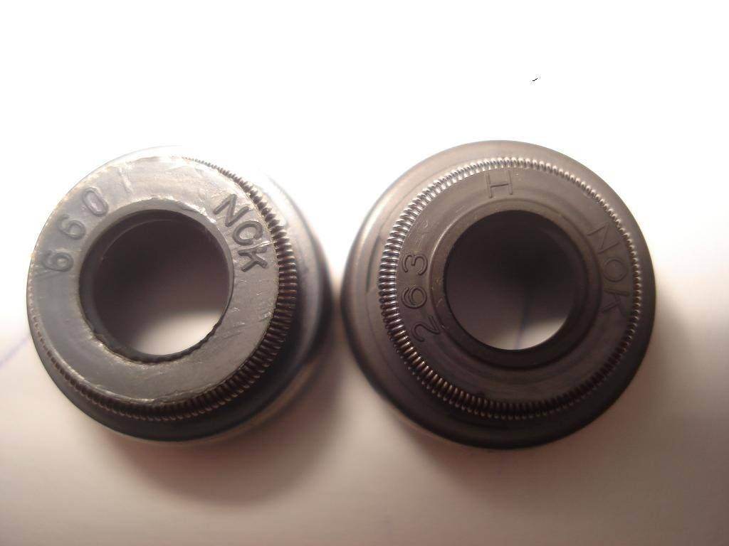

Заказал в магазине и в Экзисте оригинальные оригинальные ВПускные по одному (90 и 66 руб. соответственно). Результат поразил честно говоря. Экзист прислал по ходу реально оригинал :o Вот фотки. У кого какие мнения? Слева "оригинал" из магазина НОК 660, а справа из Экзиста.

с лева реальная подьепа...
СообщениеДобавлено: Пт мар 12, 2010 2:18 pm
Я о том же. А вот из Экзиста он гораздо аккуратнее и отштамповка уже другая. Закажу-ка я наверное еще впускных и один выпускной для проверки.

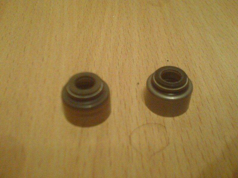

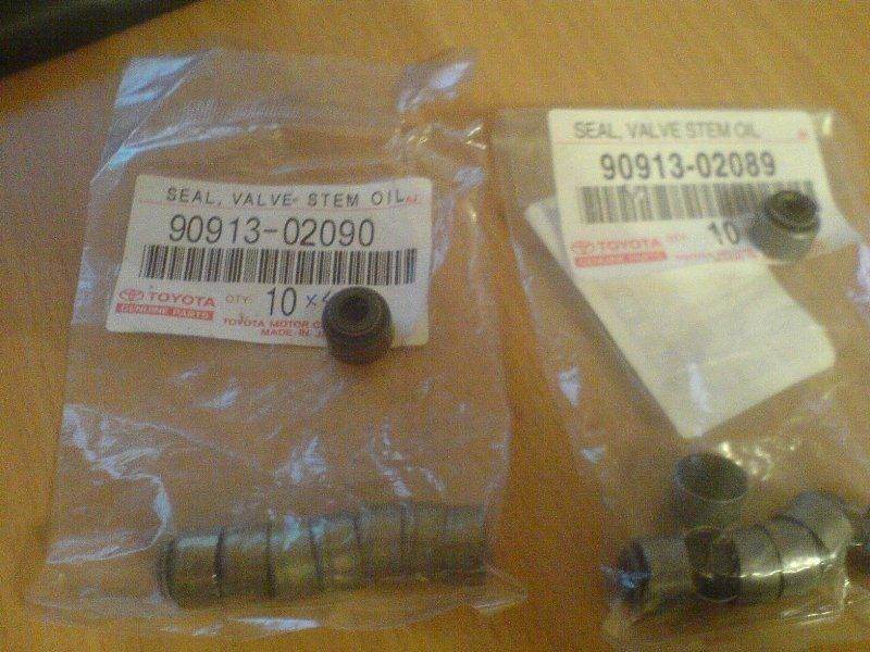

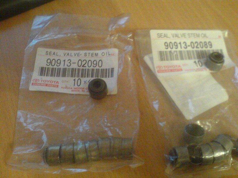

От это мои колпачки, фото конечно Г полное, но похоже на оригинал.

Вчера имел долгий разговор с манагерами Exist'a. Показал фотки. Суть сводилась к тому, что если приходит "левак" НОК 660, они забирают это гумно обратно. Сначала пытались залечить, что возвраты оригинальных з/ч исключительно проблематичны. Затем, что они не несут ответственности за товар от других поставщиков (бред сивой кобылы). В конце концов вызвали то ли директора отделения, то ли старшего манагера. Только с ним получился конструктивный разговор. Посмотрел фотки, согласился, что слева голимая шляпа и сказал, что у них, кроме как с собственного склада, МСК еще от 3-х других поставщиков могут прийти. И предложил методом проб и ошибок, так сказать, поочереди заценить качество колпачков от каждого из них, пока не получим действительно оригинал 8) заказал еще 8 ВПускных и 1 на выпуск.

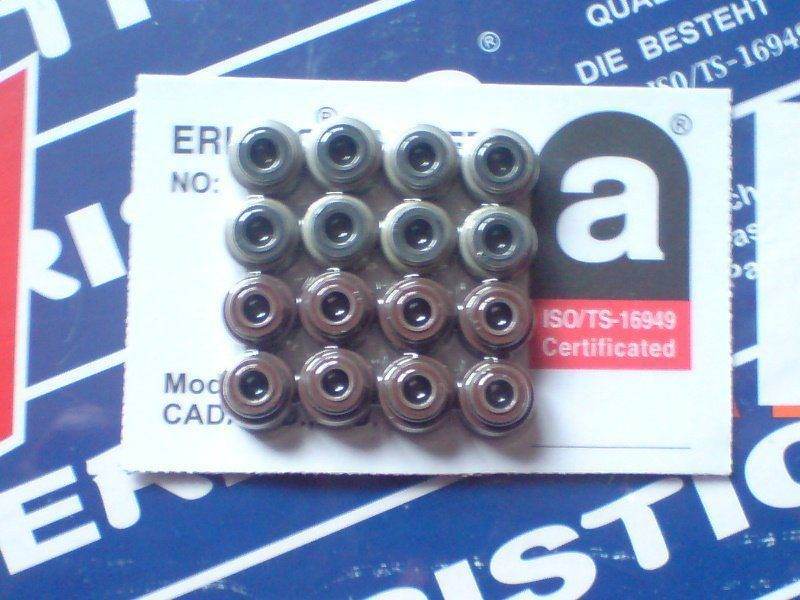

Вот какие колпачки находятся в комплекте прокладок Eristic. Прям как натуральные,двух цветов :)

СообщениеДобавлено: Ср мар 24, 2010 11:53 pm
Вот какие колпачки...
А крупным планом, и без упаковки? :wink:
СообщениеДобавлено: Чт мар 25, 2010 12:09 am
Рад бы,да боюсь не получится нормальных снимков
Но попробую :)

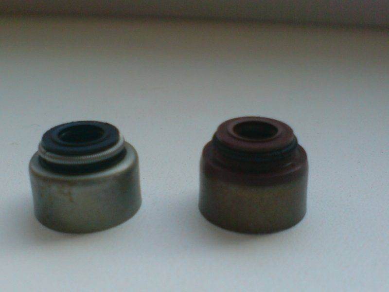

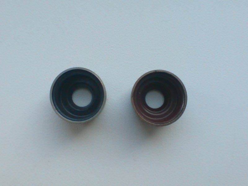

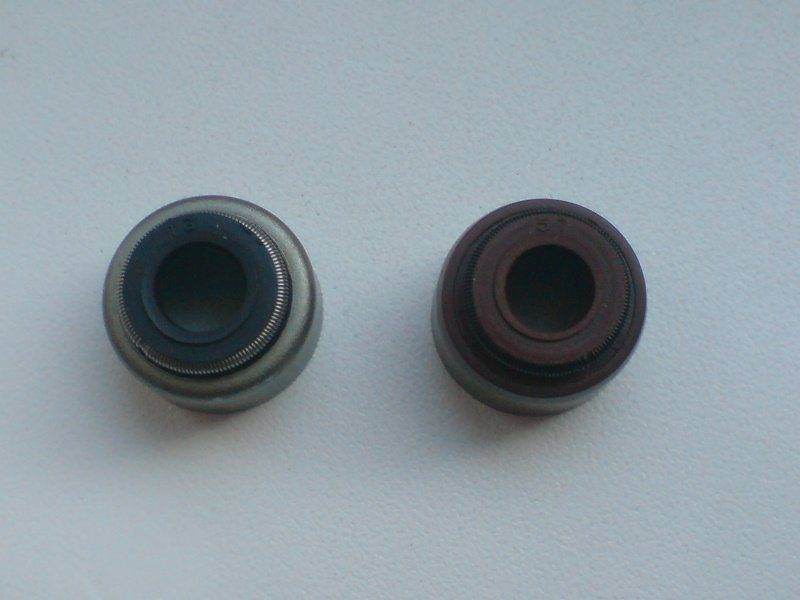

Вот фото колпачков Eristic. Не совсем удачные,ну какие есть. Колпачки разного цвета,внутренний профиль,где к клапану прилегает,разный,все прям по взрослому.
Поставлю и парится не буду,сколько проходят :)
