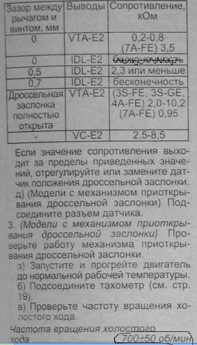

написано в мануале ....Сейчас скину.....
Только интересно а что на сервисе это не знают?
Вот определяешь причину.....клапан -прокладка самые простые в лечении....
Я не против регулировки ДПДЗ и тд... Но с троением это не поможет....

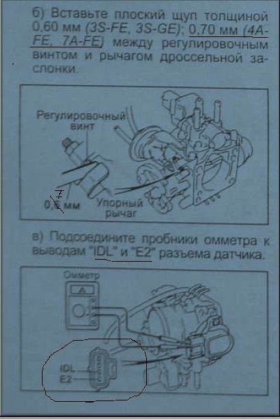

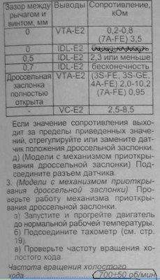

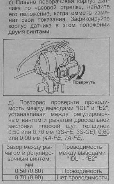

и так
собственно для регулеровки нам понадобятся: мультиметр, щуп для зазора, нужно что-то типа переходничка чтоб зафиксировать щупы на контактах ( я использовал 2а куска провода с маленькими крокодильчиками на концах), крестовая отвертка.
1- сдергиваем фишку с ДПДЗ и перед нами 4 контакта ( см рисунок 1) нам нужен IDL и E2, у меня они как на рисунке снизу, но у некоторых наоборот сверху. подсоединяем к этим контактам щупы мультиметра и ставим на 20кОМ. Потом берем щуп, если у тебя 4а-фе зазор на щупе 0,7. Вставляем щуп между регулеровочным винтом и пяточкой ДЗ. На мультике должна быть бесконечность ( написано 1), при зазоре 0,6- проводимость ( значение не равно единице, например 0,23 и.т.д.) и при зазоре 0,9 бесконечность (написано 1). Если у тебя все так ДПДЗ регулировать не нужно. Проверь еще ДПДЗ по значениям в таблице на рисунке №3. Если не сходятся берешь крестовую отвертку и ослабляешь 2а винта верхний и нижний, и начинаешь регулировать так чтобы при зазоре 0,7 сопротивление на IDL и E2 стало равно весконечности, закручиваешь винты, проверяешь остальные значения, нулишь мозг EFI предохранитель 20А из блока вытащить на 1 минуту. ГОТОВО.
1.jpg [ 72.95 КБ | Просмотров: 5721 ]
2.jpg [ 95.18 КБ | Просмотров: 5712 ]
3.jpg [ 107.06 КБ | Просмотров: 5711 ]
