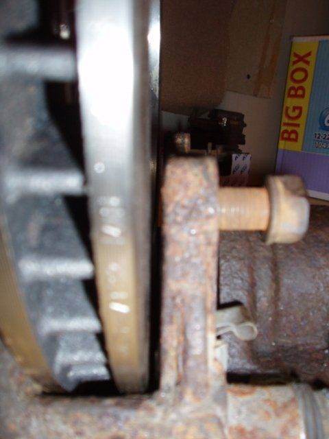

вообщем вот сфоткал суппорт
P3070001.JPG [ 155.77 КБ | Просмотров: 2176 ]
P3070004.JPG [ 148.82 КБ | Просмотров: 2179 ]
P3070012.JPG [ 144.59 КБ | Просмотров: 2178 ]

Вобщем у тебя суппорт под тормозной диск 25 мм и скобу вижу.

Дорогой мой lmaksim заполни пожалуйста профиль.Ты хочешь в суппорт под диск 25мм,запихнуть туды диск шириной 28мм?

Да нет конешна.

Bolt-on.

Значит что диск шириной 25мм отлично подойдет к твоему суппорту.
