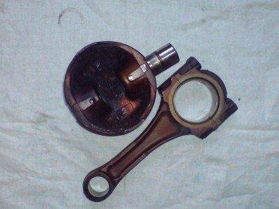

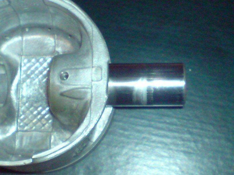

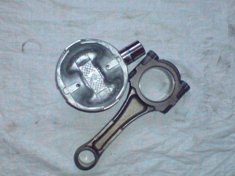

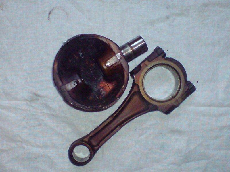

Распрессовал сегодня поршени,чтобы проверить пальцы на наличие износа(предварительно в принципе и так понял что есть),отмыл один,замерял,износ пальца около 0,015,по мне так кажется много,с низа на пальце износ ногтем ощущается. В общем так и придется ставить пальцы от Таврии,хотя так надеялся что без этого обойдусь:(
Еще: на поршнях которые разбирал есть две проточки,в месте соприкосновения поршня и пальца,видимо для лучшей смазки,но как-то не помогло... Ну да ладно,Таврии ведь ездят :-D
DSC00778.JPG [ 176.05 КБ | Просмотров: 13195 ]
DSC00779.JPG [ 159.53 КБ | Просмотров: 13186 ]
СообщениеДобавлено: Пт фев 19, 2010 9:38 pm
Сообщения: 1773
Репутация: 44 [ ? ]
Машина: Camry
Год выпуска: 2007
MerTV
а поршня на фото от чего?
СообщениеДобавлено: Пт фев 19, 2010 9:44 pm
Дык эта, рОдные же.:)
СообщениеДобавлено: Пт фев 19, 2010 9:56 pm
Сообщения: 1773
Репутация: 44 [ ? ]
Машина: Camry
Год выпуска: 2007
Виктор77 писал(а):
Какие такие рОдные? РОдные, да и не только, с пальцами уже идут, а тут поршня то нульсовые :wink:
СообщениеДобавлено: Пт фев 19, 2010 10:00 pm
Поршня родные,13101-16200-02
У меня такие же стоят,по номеру,но визуально они другие... В чем прикол не знаю. Номер выбит на поршне,на моем какой не знаю,он пока в движке работает,но по каталогу такой же должен быть. А визуально точно другой,помню:)
СообщениеДобавлено: Пт фев 19, 2010 10:02 pm
Alex27104 писал(а):
поршня то нульсовые
Да? А мне показалось, что жутко чисто (ажн противно) отмытые. :wink:

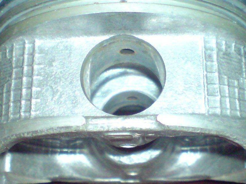

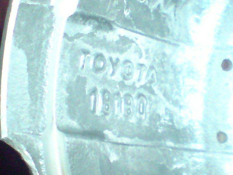

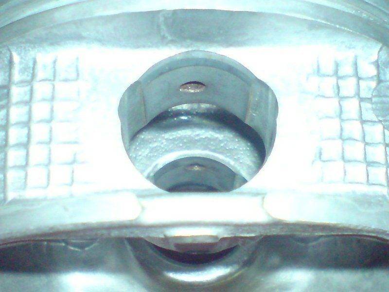

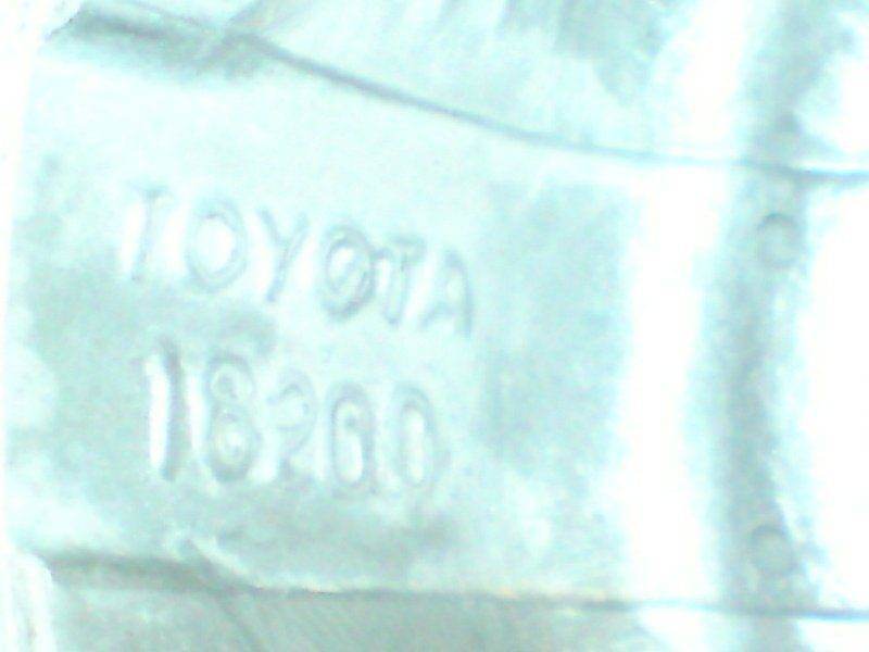

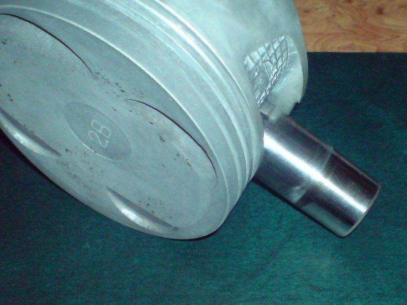

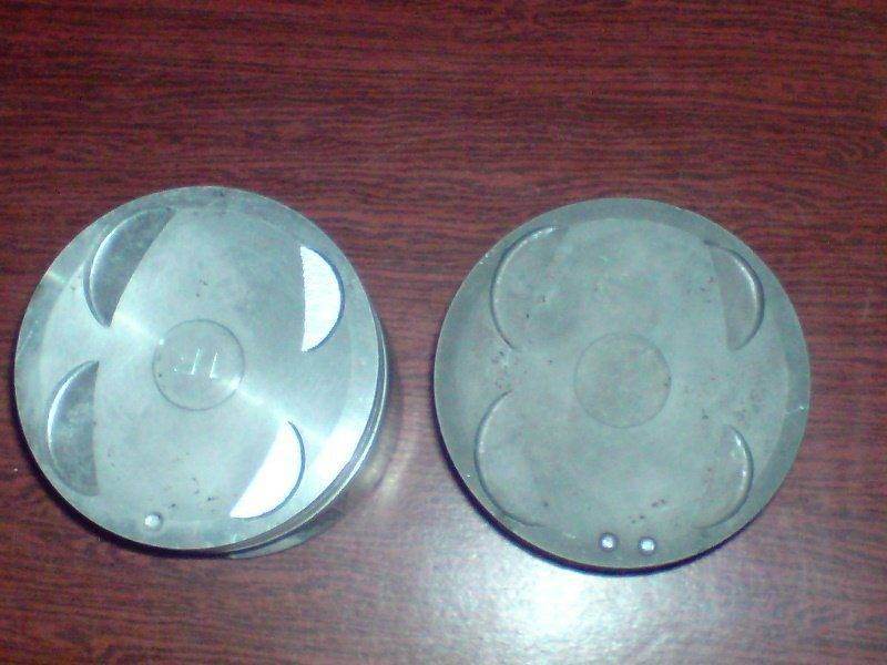

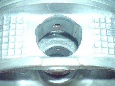

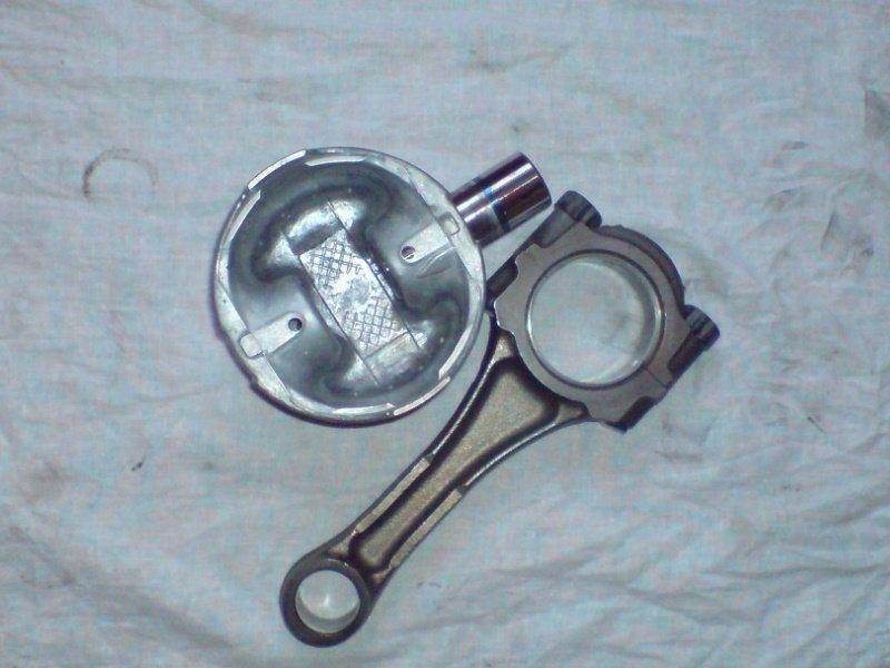

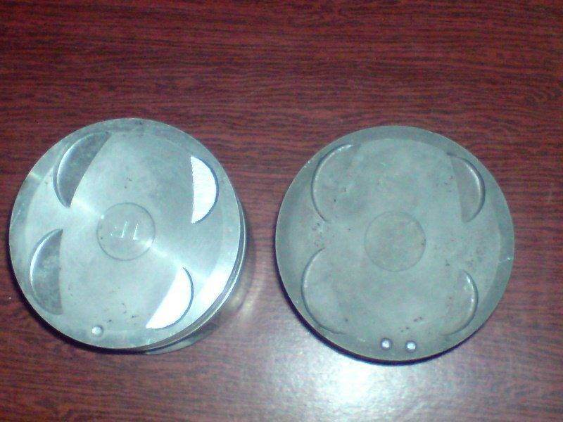

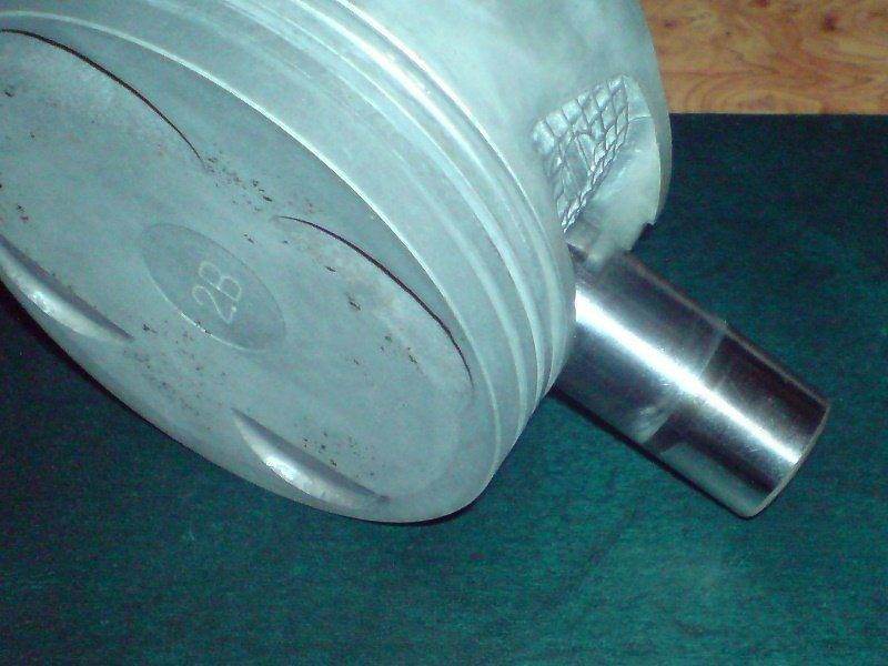

Ради того,чтобы было выложу отличия поршней под номерами 13101-16160 и 13101-16200
По виду и литью полностью идентичны,разница в следующем:
1. У 13101-16200 имеется покрытие матовое,темного цвета до уровня 2го кольца,13101-16160 его не имеет(на фото не особо видно,но так оно есть)
2. Поршень 13101-16200 имеет в месте контакта с поршневым пальцем две проточки,13101-16160 их не имеет
3. На 13101-16200 на днище метка перед имеет две высверловки,на 13101-16160 одна
4. Естественно разный код,отлитый на самом поршне
Все остальное идентично,поэтому если кому это понадобится,то можно съэкономить,т.к. разница в цене есть,ремонтные поршня имеют маркировку 13103-16200 и 13103-16160 соответственно
Оба поршня производства фирмы Aisin
Может кому понадобится:)
Причем поршня 13101-16160 на Каринах Е,судя по каталогу не стояли,я же во второй раз их оттуда достаю:)
Маркировка .JPG [ 132.8 КБ | Просмотров: 13179 ]
Маркировка.JPG [ 97.93 КБ | Просмотров: 13186 ]
Слева 13101-16160Справа 13101-16200.JPG [ 170.95 КБ | Просмотров: 13194 ]
13101-16160.JPG [ 170.99 КБ | Просмотров: 13181 ]
13101-16200.JPG [ 134.94 КБ | Просмотров: 13185 ]

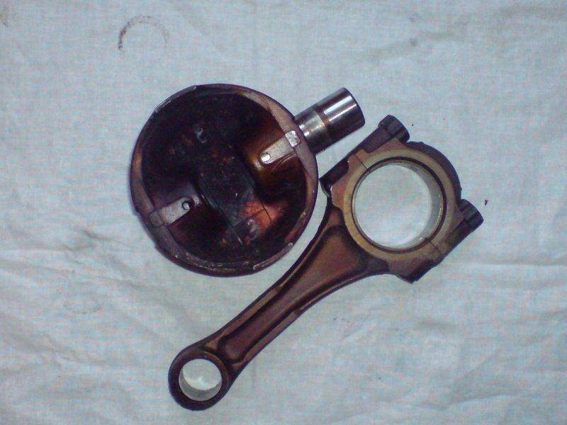

СообщениеДобавлено: Пт фев 26, 2010 4:55 pm
Пользовал раньше для очистки двигателей состав местного химзавода,именно для этого и предназначенный,был доволен,отмывал внутренние лаковые отложения,правда труда и терпения много надо было:)
Всегда удивляли фотки из нета про переборку двигателей,где эти двигатели блестели как новые изнутри,никогда так у меня не получалось,как ни старался. Узнал что моют бытовыми средствами для плит и духовок,в основном. Но все равно думал что без труда ничего путного не выйдет,тем более что в средствах бытовых для духовок,что в том что я использовал,в составе была щелочь,а если нет разницы,зачем платить больше?
Но вот химзавод закрылся,средство кончилось,решил пробовать очистители духовок:)
Для пробы был выбран Шуманит и Chirton,как самые дешевые из того что было. Понравилось,чистил хорошо,только обоих аэрозолей хватило на очень мало:)
Итог: за 300 рублей отмыто до блеска два распредвала,один поршень с шатуном,ну и кое что по мелочи. Жаба подсчитала сумму и зашипела.
Пошел в ближайший магазин,чтобы купить самое дешевое средство,в составе которого есть щелочь. Было куплено Крот,для канализации и просто очиститель для кухни,который обещал все очистить,в виде геля. Решил пробовать с малого,всеж Крот это почти чистая щелочь,как бы не переборщить:)
Результат на фото,надеюсь будет кому полезно.
Очищает все без труда,в сложных местах лишь чуть помочь щеткой,стоимость тюбика 24 руб.,думаю 4 тюбиков хватит с лихвой на весь двигатель. Я в восторге :-D
Комментарий к файлу: Собственно дешево и сердито
Лицевая.jpg [ 145.13 КБ | Просмотров: 13221 ]
Комментарий к файлу: Через 15 минут смыть водой,если необходимо,повторить
После.JPG [ 160.87 КБ | Просмотров: 13274 ]
Комментарий к файлу: Просто нанести кисточкой средство
До.JPG [ 155.05 КБ | Просмотров: 13245 ]
Комментарий к файлу: Специально для магазинов Магнит :)
Оборотная.jpg [ 145.01 КБ | Просмотров: 13383 ]

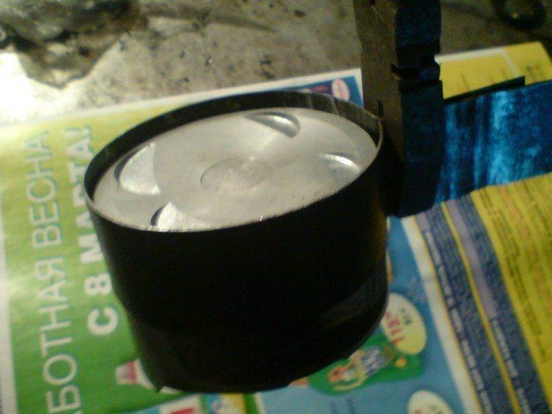

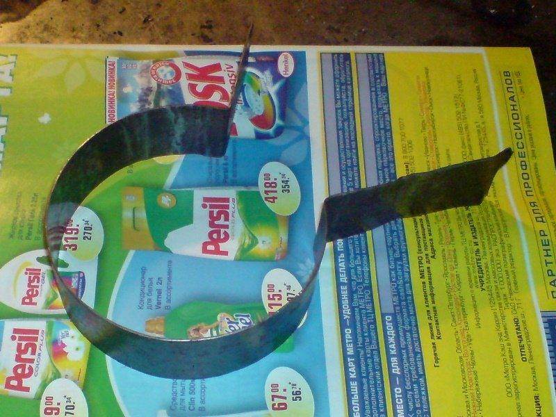

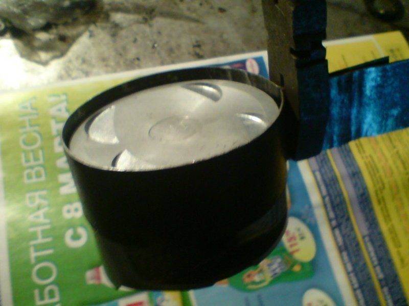

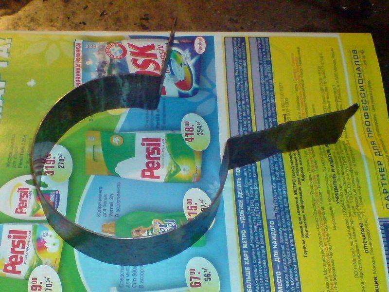

Выкладываю самый простой вариант отравки для поршневых колец. Можно конечно и купить,но по мне так проще сделать,особенно если нужна всего на раз.
Технология: 1. Берем полоску оцинкованного железа,которым крышу кроют,или просто жесть,вырезаем шириной чтобы кольца на поршне закрывали
2. Обрабатываем у полоски края,чтоб небыло заусенец

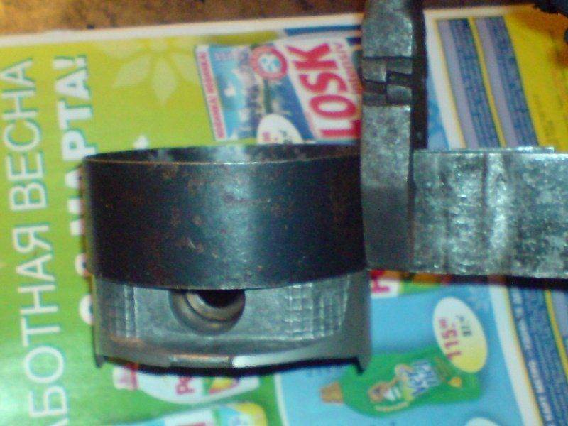

3. Загибаем прямо по поршню,как на фото,я чуть обстукиваю молоточком
Все,оправка готова
При заправке колец все обильно смазать маслом,сжать поршень с кольцами,с помощью оправки пассатижами,и легкими ударами ручкой молотка загнать поршень в блок :)
В общем все на фото
В таком виде поршень вставляется в блок.JPG [ 143.33 КБ | Просмотров: 13179 ]
Ширина должна полностью закрывать кольца.JPG [ 177.62 КБ | Просмотров: 13182 ]
Вид готовой оправки.JPG [ 244.39 КБ | Просмотров: 13193 ]

СообщениеДобавлено: Сб мар 06, 2010 2:03 pm
Сообщения: 1522
Откуда: СПб, Псков
Cuzov
Из под пиво диаметр маленький. Я использовал банку из под кофе и хомут.
Было:
Сейчас:
