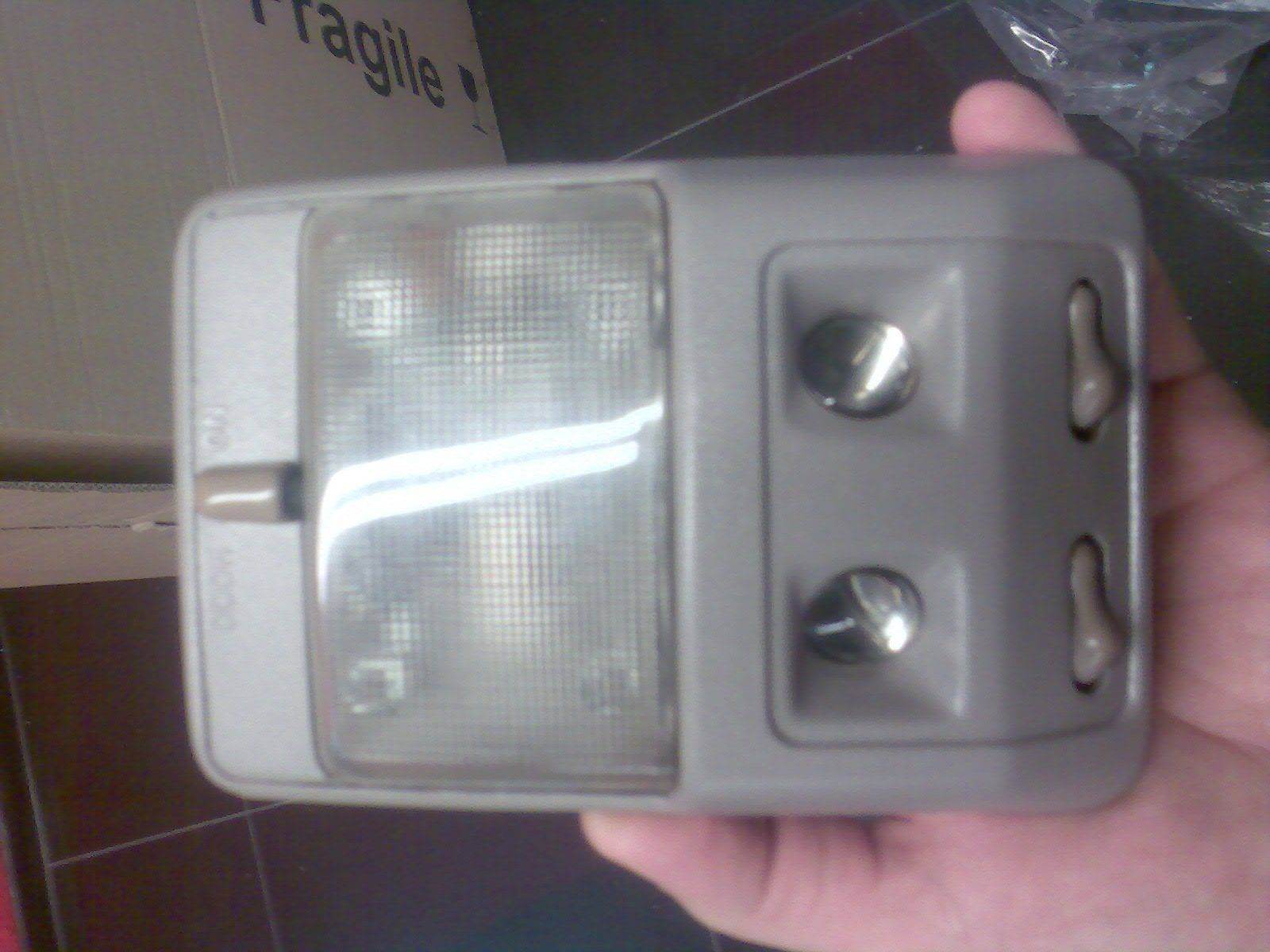

У меня вот такой, от Короны ST191
021_173.jpg [ 222.63 КБ | Просмотров: 9499 ]

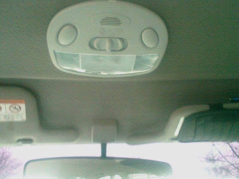

Вот так у меня получилось :)
IMAG0160.jpg [ 89.66 КБ | Просмотров: 9502 ]

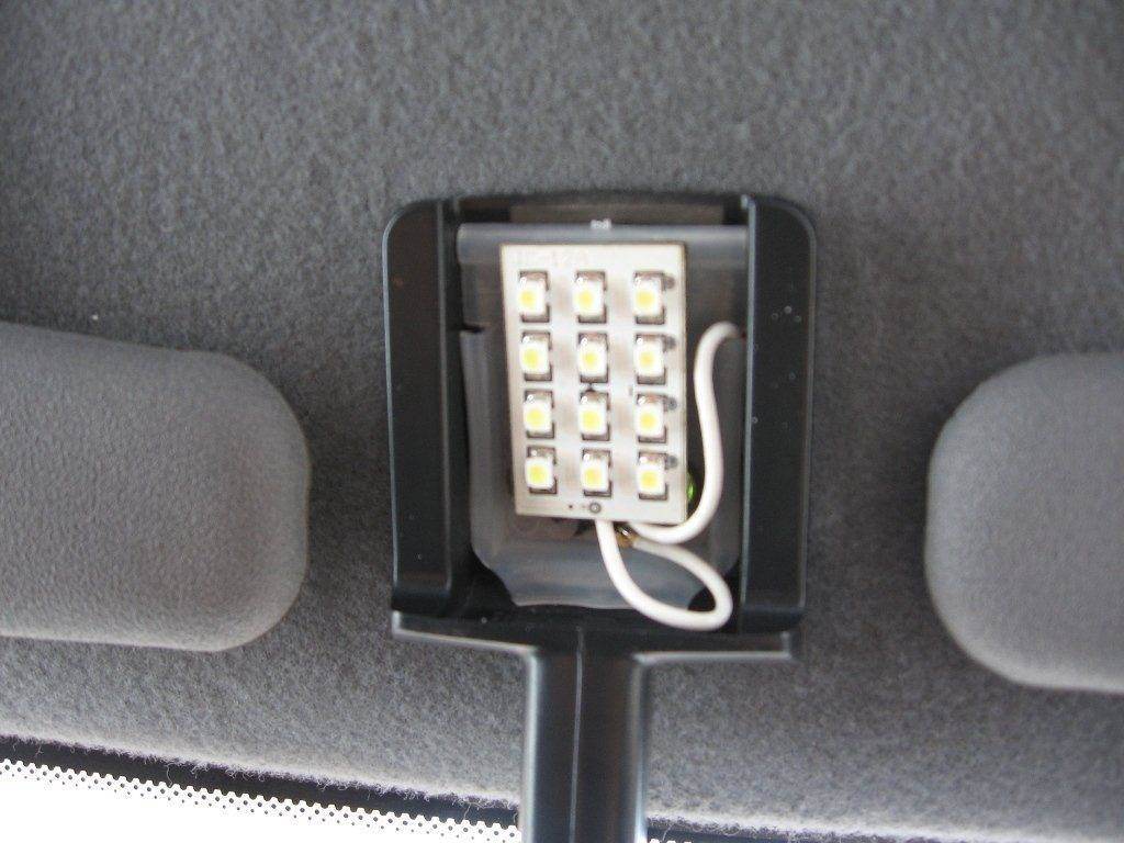

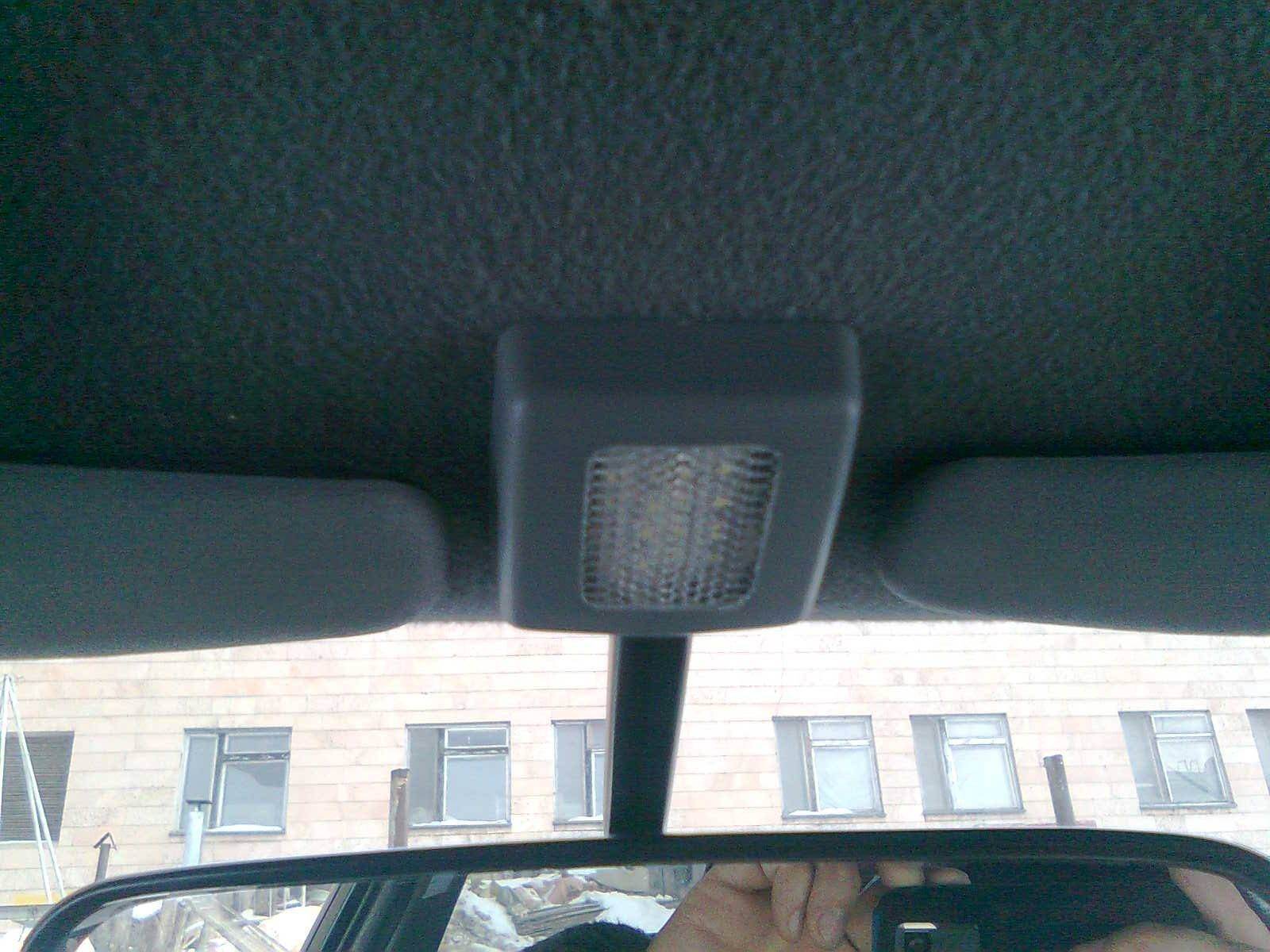

СообщениеДобавлено: Пн мар 15, 2010 9:57 am

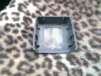

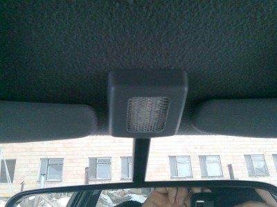

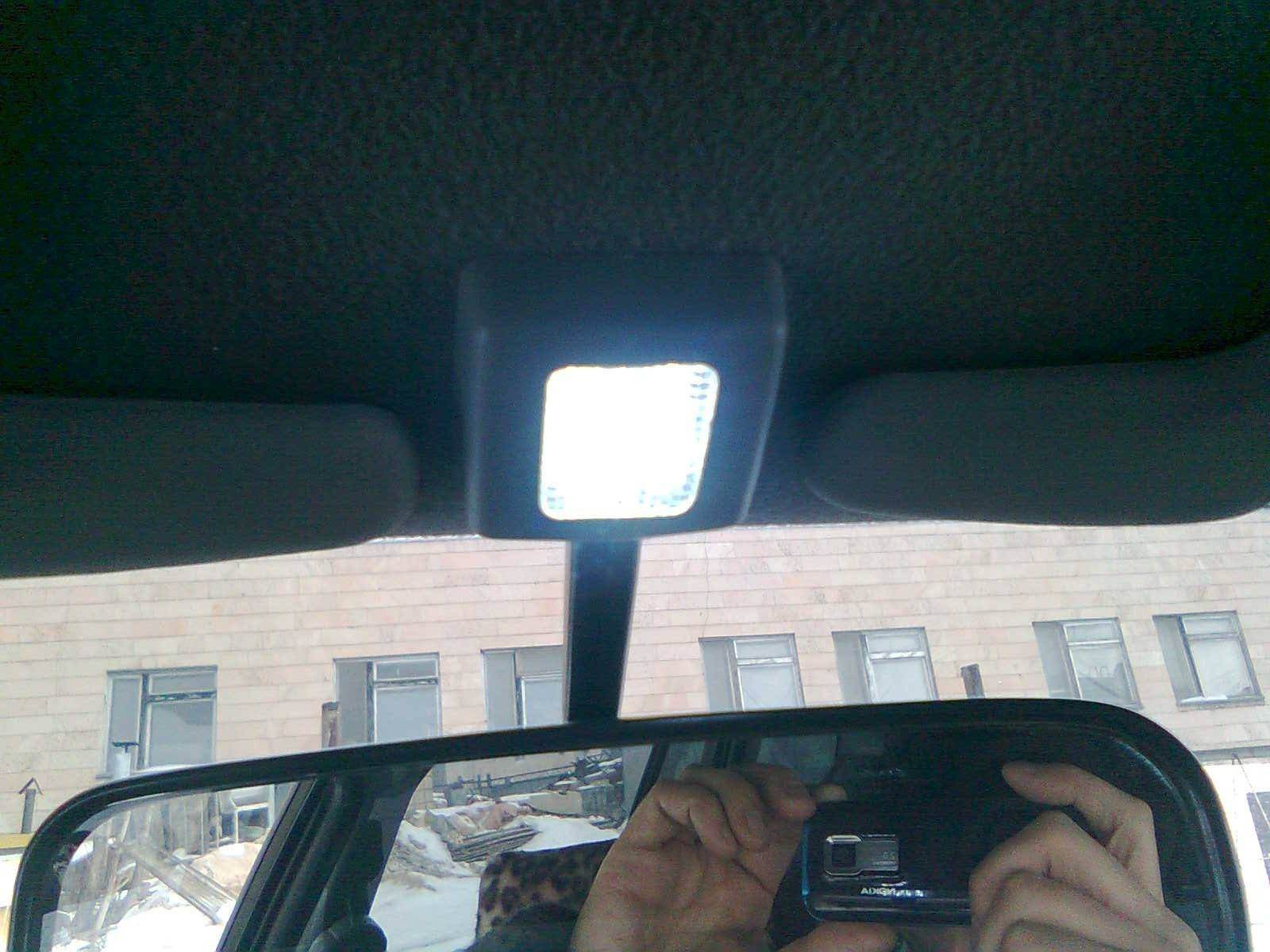

В моей машине по комплектации не имеется подсветки для передних сидений, а общим светильником в середине салона был недоволен.
Решил установить подсветку для передн сидений (штурманский фонарь) в декоративной накладке крепления зеркала заднего вида. Прорезал в ней отверстие примерно 2*3 см, вклеил в него подогнаный кусок белой катафоты в качестве рассеивателя. В нише крепления зеркала, которую закрывает эта накладка установил светодиодную панель на 12 светодиодов. Питание для этой конструкции взял с разъема подсветки замка зажигания (у меня его тоже нет). На этом разъеме напряжение пропадает примерно через 4-5 сек после закрытия дверей. Также собрал простейшую схему на одном транзисторе, обеспечивающую плавное погасание света тоже примерно за 4-5 секунд.
В итоге получил яркое освещение впереди, которое после закрытия дверей горит в полный накал 4-5 сек и затем плавно гаснет за такое же время. Загорается сразу же с открытием дверей. Управляю этим освещением 3-х позиционным переключателем аналогично общесалонному светильнику.
Фото0007.jpg [ 158.92 КБ | Просмотров: 9497 ]
Фото0008.jpg [ 143.2 КБ | Просмотров: 9487 ]

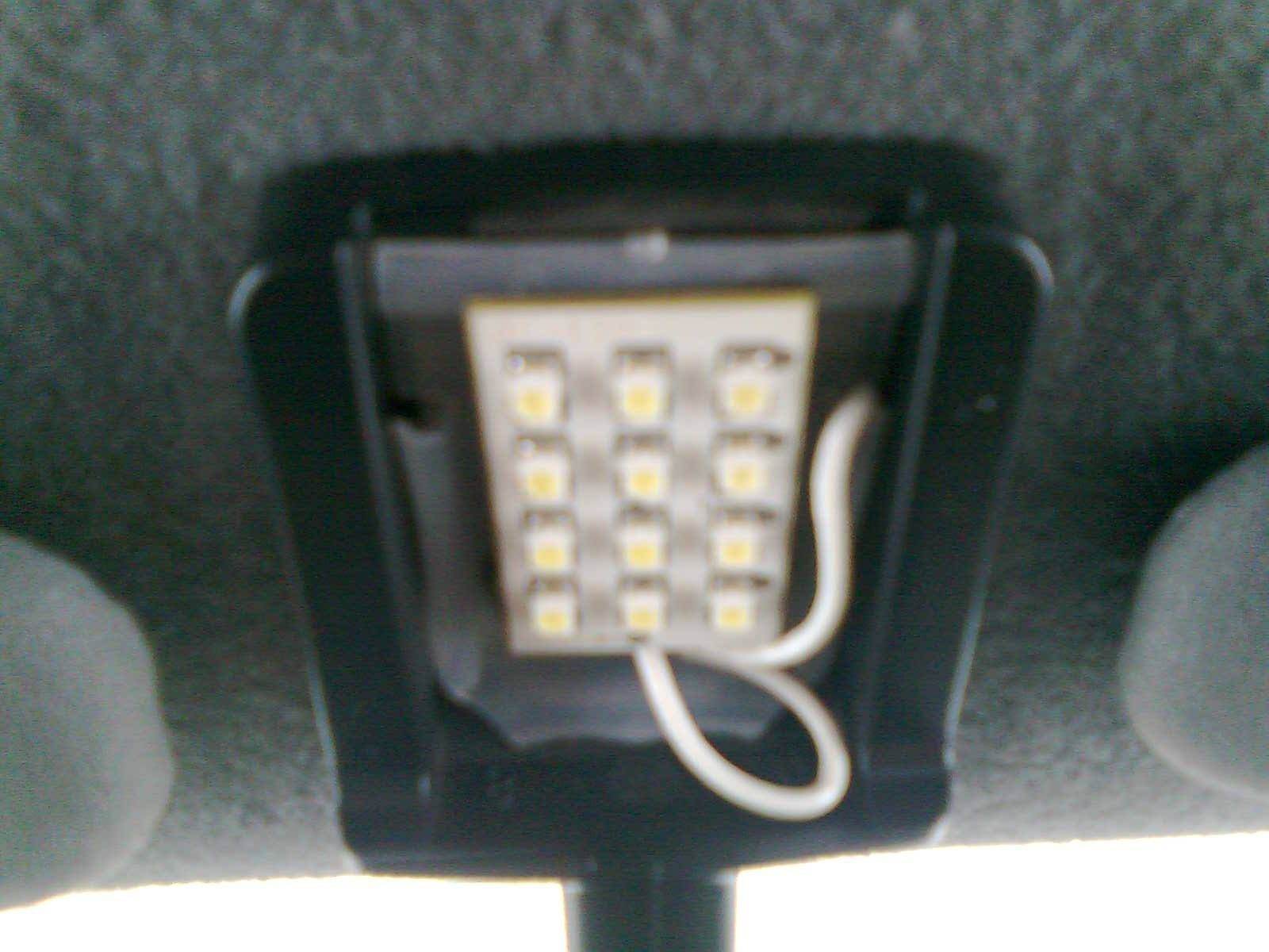

Собственно, еще пара фото в продолжение темы
Комментарий к файлу: Вид со снятой накладкой
Фото0009.jpg [ 115.07 КБ | Просмотров: 9485 ]
Комментарий к файлу: Вид доработанной накладки
Фото0013.jpg [ 137.38 КБ | Просмотров: 9487 ]
СообщениеДобавлено: Пн мар 15, 2010 11:22 am
А мне родной фонарь нравится ! Я туда только лампочку сделал специальную , из светодиодов повышенной яркости спаял спец. лампочку , уместилось туда 12 диодов , вставил вместо родной лампочки , светит замечательно !
СообщениеДобавлено: Пн мар 15, 2010 11:25 am
Хорошо когда он есть...
СообщениеДобавлено: Пн мар 15, 2010 12:43 pm
Сообщения: 2469
Откуда: Волгоград
Репутация: 38 [ ? ]
Rash
Виктор77
Странно, но мне кажется у меня нет такой большой накладки над зркалом! Пойду гляну )
СообщениеДобавлено: Пн мар 15, 2010 12:55 pm
С последнего поста одно фото неудачное - вот переделал.
Держится плата на 2-хстороннем скотче
IMG_01.jpg [ 324.37 КБ | Просмотров: 9487 ]
