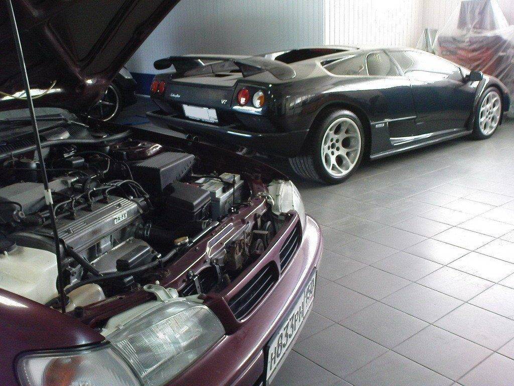

Сегодня ездил регулировать фары на сервис. Угадайте, что за машинка стоит на заднем плане?

Vitek писал(а): Угадайте, что за машинка стоит на заднем плане?
Ламборджини.

дядя писал(а): Ламборджини. Точно! Diablo.

Vitek писал(а): дядя писал(а): Ламборджини. Точно! Diablo.  Тоже фары регулировал?

Vitek, как такой чистоты под капотом добился?

дядя писал(а): Тоже фары регулировал? Нет, ждёт запчасти для ходовой. Дороги у нас хреновые, а он же, зараза, практически лежит на асфальте. Крыша где-то на уровне пояса. А регулировка фар на этом сервисе обошлась в 192 рубчика, что на фоне культуры обслуживания приятно удивляет уже который год. wAnTed писал(а): как такой чистоты под капотом добился? Элементарно, Ватсон! Съездил две недели назад на мойку. Там и отмыли керхером.
