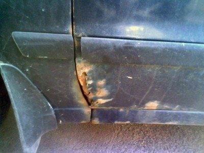

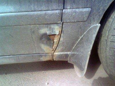

Вот что стало с передними дверями после зимы :( Что дешевле будет сделать - заварить, зашпаклевать и закрасить эти участки или заменить дверь?
Комментарий к файлу: Передняя правая дверь.

Комментарий к файлу: Передняя левая дверь.

СообщениеДобавлено: Пн апр 19, 2010 1:39 pm
Зарегистрирован: Чт апр 01, 2010 10:13 am
Сообщения: 60
меняй двери, немного дороже, но это проще.

СообщениеДобавлено: Пн апр 19, 2010 2:40 pm
Да , двери это наверно у всех карин ржавые , только у кого то меньше у кого то больше ! Сколько примерно стоит новая дверь , и б/у , кто знает ?

Сообщения: 819
До меня кажется дошло, почему у меня именно в этих местах ржавчина. Думаю что из-за того что просели дверные петли. Внизу дверь стала тереться о крыло, повредилось ЛКП и от грязи возник очаг коррозии. Отсюда вывод - следите за петлями, не допускайте контакта низа дверей с передним крылом.
