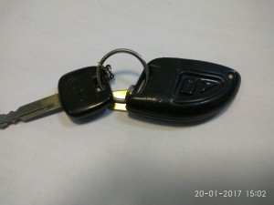

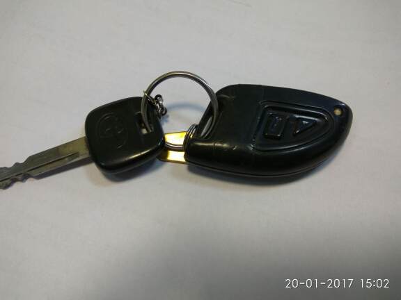

может кто по фото брелка определит мою сигналку?
sb153abk00e210805, англичанка пустая как барабан (XLi)

Думаю смысла нет определять. Отключать ее надо и демонтировать. Проходили это... вот начало демонтажа моей старой сигналки (в итоге почти в два раза больше хлама снял):Изображение

Как отстоялась после работы без аккумулятора ехал нормально работало, когда сделал промежуточную остановку все снова загорелось и не стало работать

Значит реле поворотов не надо искать,с ним всё в порядке,надо искать коробочку сигналки. Потключение к поворотникам либо в районе рулевой колонки под щитком,либо в районе кнопки аварийки над магнитолой.

Добрался я до сигналки, стояла за комбинацией приборов. Magic Systems 400n судя по всему. Просто отсоединение блока не помогает, машина не заводится.
Кто знаком с этой охраной как ее отключить и какую детальки искать. Фотки места установки сделал, если помогут для совета могу позже выложить. Она кстати, у меня слевой стороны от её разьемов угол оплавлен.

СообщениеДобавлено: Вс янв 22, 2017 10:10 pm
Сообщения: 2283
Откуда: Краснодар
Репутация: 50 [ ? ]
Машина: Camry 50
Год выпуска: 2011
Двигатель: 2,5
Выделяй время и "по проводам" иди, тут уже советовали тебе это.

andron58 писал(а):
x-ray78
...посмотреть,куда идут проводки,обычно с проводкой соединяются либо скруткой на изоленте,либо термоусадкой,реже коннекторами,некоторые провода параллельно штатным,некоторые в разрыв штатных,всё это отцепить,соединить разорванные по цветам,заизолировать-и придёт щастье!

ETYRIN
Да совет видел, просто может кто конкретно с этой моделью знаком и знает может какую клемму из трех отсоединить, чтобы не разбирать полпередка.
Или может характерное место разрыва питания и приспособы для этого. В -8° раскидывать по быстрому не получится
