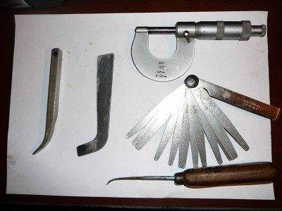

Сфоткал свой "наборчик"
P1060970.JPG [ 52.09 КБ | Просмотров: 22185 ]

не могу понять,как ты выжимал стакан клапана лапкой и куда ставил флажок.И не мог бы ты выложить размерчики лапки и флажка,чтоб заранее зделать.

Прочти еще раз мой первый пост. Я не вредничаю, просто дважды нет смысла повторять одно и то же. Скачай раздел книги, там видно куда что ставить. Фото флажка попробую выложить может завтра.
