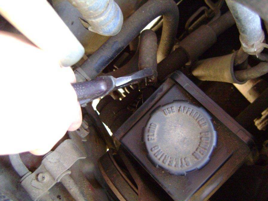

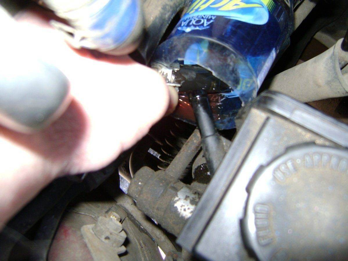

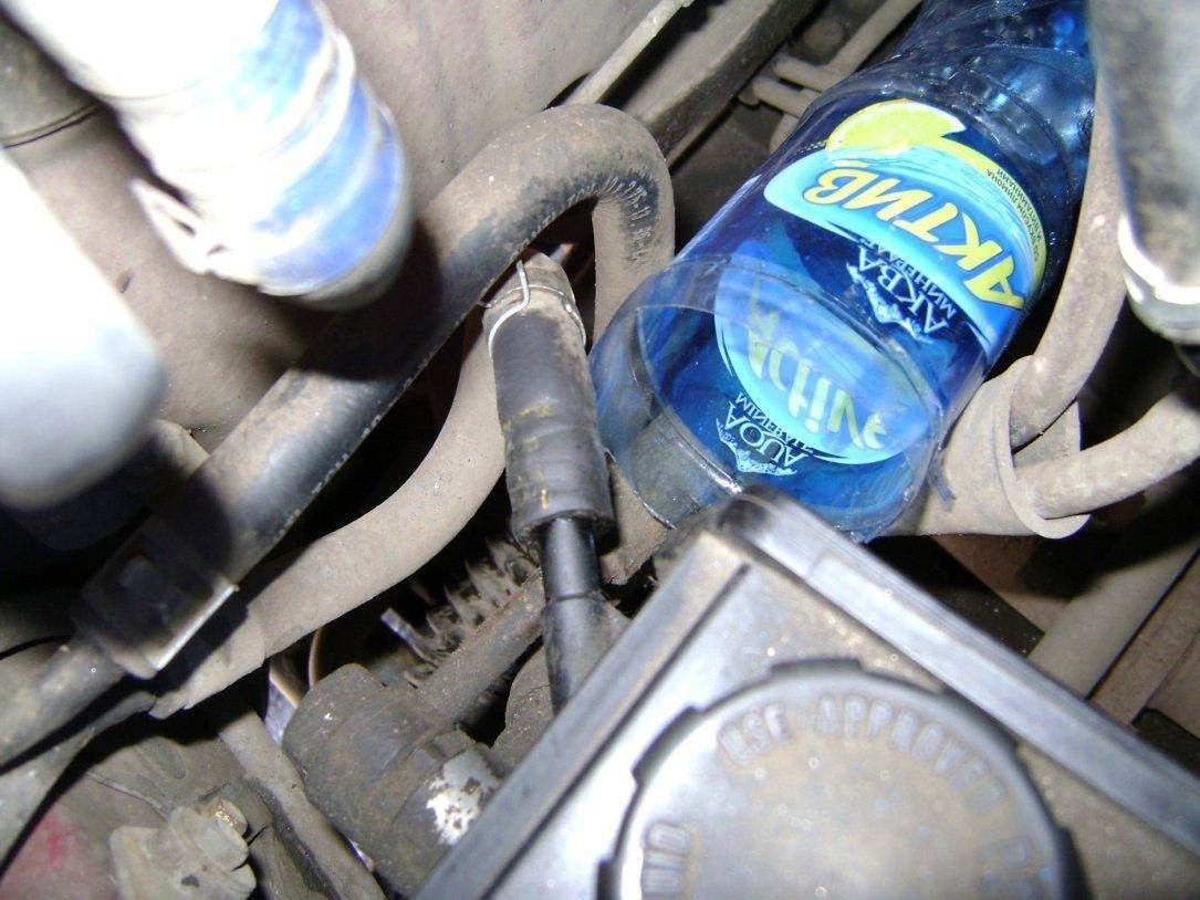

 Заголовок сообщения: Замена жидкости ГУР(фотоотчёт)
СообщениеДобавлено: Вс мар 28, 2010 3:32 pm
Сообщения: 2618
Репутация: 101 [ ? ]

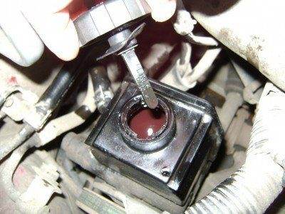

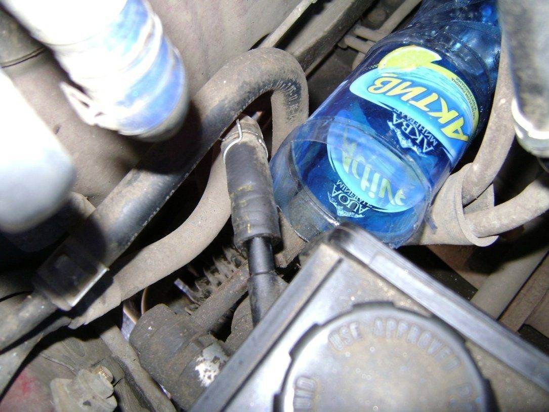

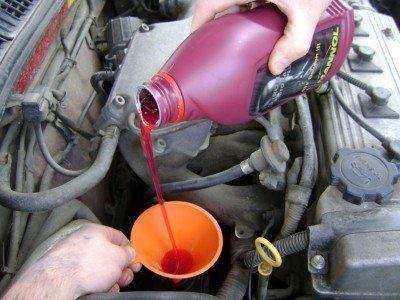

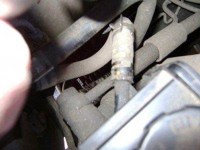

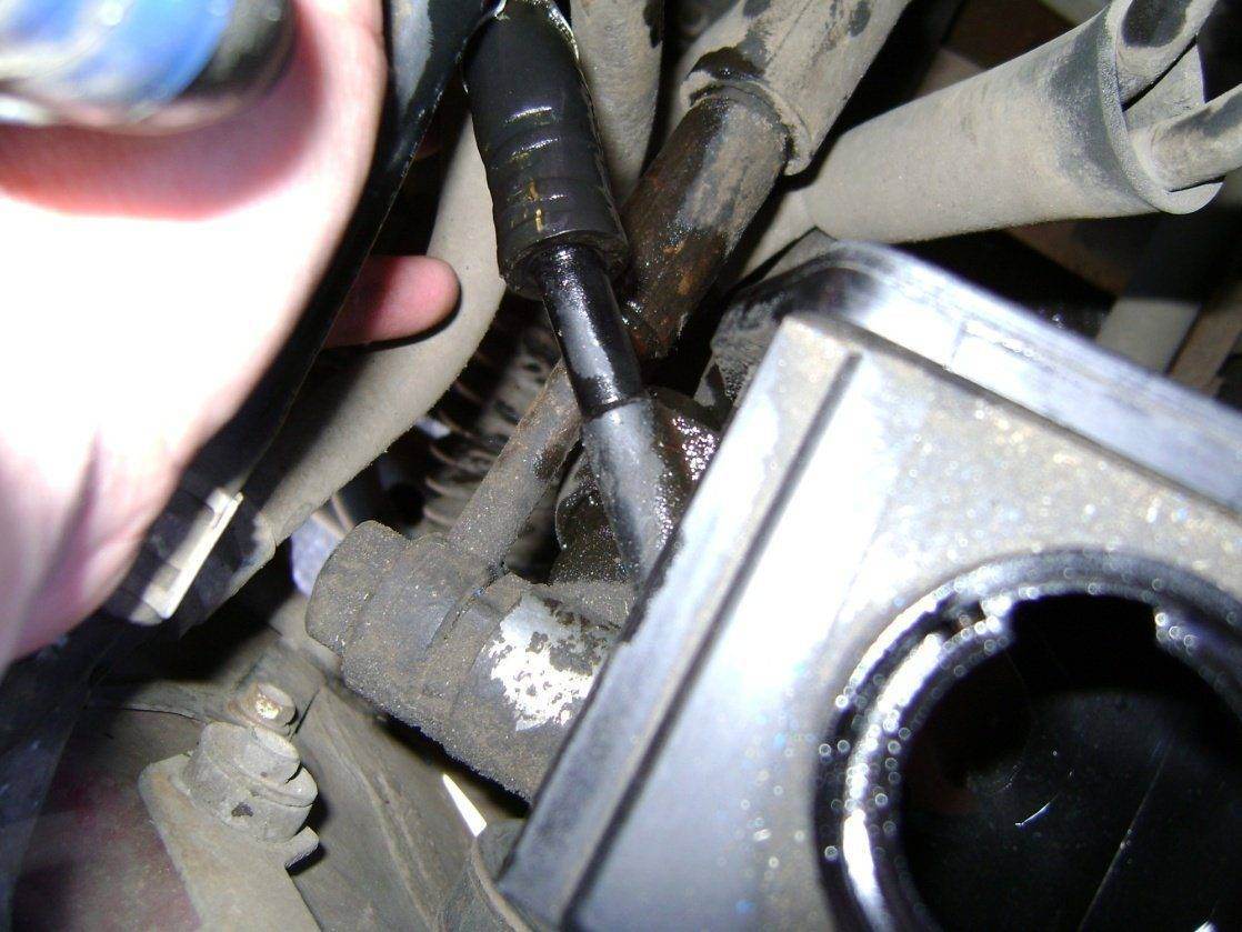

Маленький отчётец. Я меняю так,хотя в книге написано немного по другому.Как менять решать вам. :wink:
Добавлено спустя 6 минут 25 секунд:
02
Комментарий к файлу: Проверяем уровень на щупе,закрываем и усё.))

Комментарий к файлу: Наливаем новую житкость до верху на заглушенном моторе,потом заводим и сразу глушим,снова доливаем и снова заводим и начинаем крутить рулём от упора до упора раз 10,так мы выгоняем воздух из ситемы.В этот момент можно ещё немного долить нужно смотреть в б

Комментарий к файлу: Натягиваем шланг на место и закрепляем хомут.
Копия DSC02146.JPG [ 280.48 КБ | Просмотров: 42770 ]
Комментарий к файлу: Сдёргиваем шланг и направляем в приготовленную бутылочку,что-бы ничего не облить на моторе,стараемся держать бутылочку так,чтобы и шланг и носик с бачка попали в бутылочку.В этот момент надо покрутить рулём от упора до упора,что-бы вся житкость слилась.
Копия DSC02145.JPG [ 253.23 КБ | Просмотров: 42773 ]
Комментарий к файлу: Тихонечко подтягиваем шланг на кончик соска и готовим бутылочку куда всё будет сливаться.

Комментарий к файлу: Снимаем хомут.
Копия DSC02142.JPG [ 187.22 КБ | Просмотров: 42770 ]

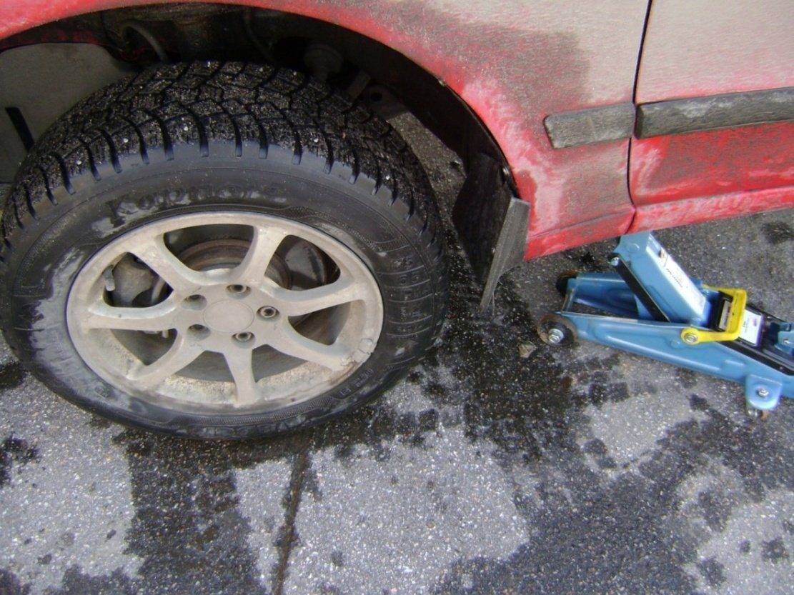

Комментарий к файлу: Вывешиваем перед машины на домкрат с двух сторон.
Копия DSC02140.JPG [ 372.07 КБ | Просмотров: 42761 ]

фотки лучше выложи на файлообменнике, а сюда повставляй ссылки, так легче будет редактировать их и попорядку отсортировать.
Кстати замену жижи лучше проделывать вдвоем.
Я менял так:
1.Снял шланг который входит в низ бачка, на его место вставляю затычку, шланг опускаю в банку ( шланг который входит в середину также снимал, так как я мыл сам бачек, сбоку нельзя было даже опредлить уровень)
2. Вывесил на домкратах передние колеса, чтоб легче было насосу.
3. Заводим двигатель, друг сидит крутит руль от стороны в сторону, а я лью в бачек уходящий дексрон, пока не потечет чистый. (У меня ушло 1.5 литра дексрона, так как решил чтоб лучше немного промыло, раньше какая то бодяга была залита.)
4. Ставим шланг на место.
5. Выгоняем воздух из системы поворачивая руль от упора до упора раз 5.
Все
Внимание у кого 3s-fe жидкость выливается из шланга который вниз бачка приходит, на 4афе вроде наоборот.
