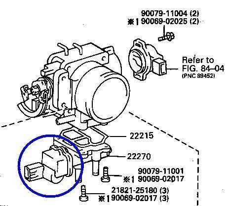

что это?
датчик.JPG [ 44.15 КБ | Просмотров: 6221 ]

grindos писал(а):
что это?
это шутка???... если нет - то это привод клапана холостого хода...
Toyota Carina E , 1.6, GLI, 4A-FE не LB, золотая, 1992, японочка - продана, но должна остаться в клубе...
СообщениеДобавлено: Вт мар 16, 2010 9:22 pm
grindos
Тебе снова некогда? Это не датчик, а регулятор холостого хода. Вещь, перемытая в прямом и переносном смысле раз сто на форуме.

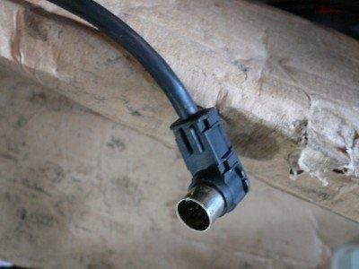

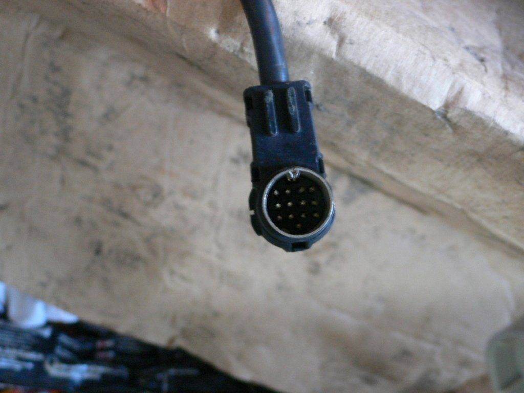

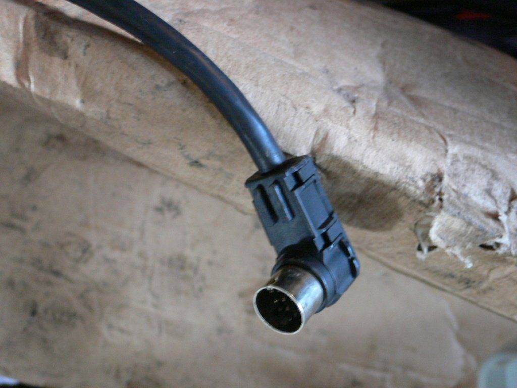

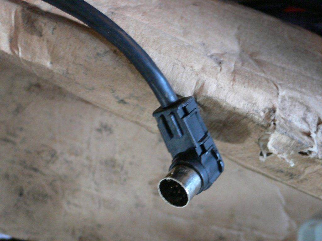

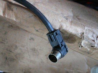

Интересная тема) давно хотел создать) Вот нашел в багажнике, это куда? От чего разъемчик такой?
P1040617.JPG [ 217.42 КБ | Просмотров: 6224 ]
P1040619.JPG [ 199.6 КБ | Просмотров: 6223 ]
Сдается мне что это к "Ченжеру" подлючение

СообщениеДобавлено: Чт мар 18, 2010 11:38 pm
Сообщения: 1075
пока еще не разобрался откуда он приходит, но когда менял магнитолу и заодно лампочки в центральной консоли, ничего похожего на этот провод не нашел

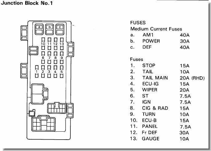

Здрасте всем!
Продублирую свой вопрос с белорусского форума:
Походу прозвонки обнаружился лишний предохранитель в блоке №1, которого нет ни на крышке, ни на схеме букваря, причём ножки просто были обмотаны проволокой, т.е. жучок.ИзображениеНеделя езды без него никаких сюрпризов не принесло, что за он?[/url]

СообщениеДобавлено: Ср мар 24, 2010 4:48 pm
Это предохранитель TAIL MAIN, главный предохранитель габаритов. На авто xT19x с правым рулем (RHD). На КаринахЕ с левым рулем применяться вроде бы не должен. Хотя на Легионовской схеме 16 он зачем-то нарисован :)
Габариты-то без жука работают?
А жука тебе подбросил предыдущий хозяин, для хохмы ;)
Блок_предохранителей_1.jpg [ 37.85 КБ | Просмотров: 6196 ]

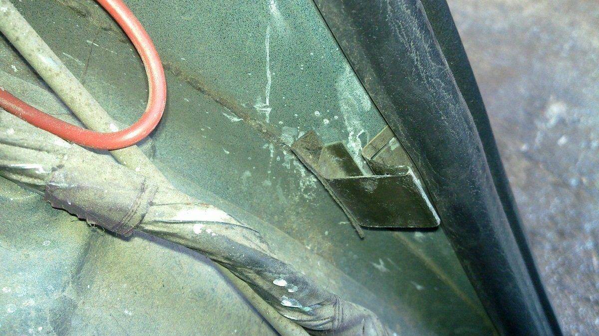

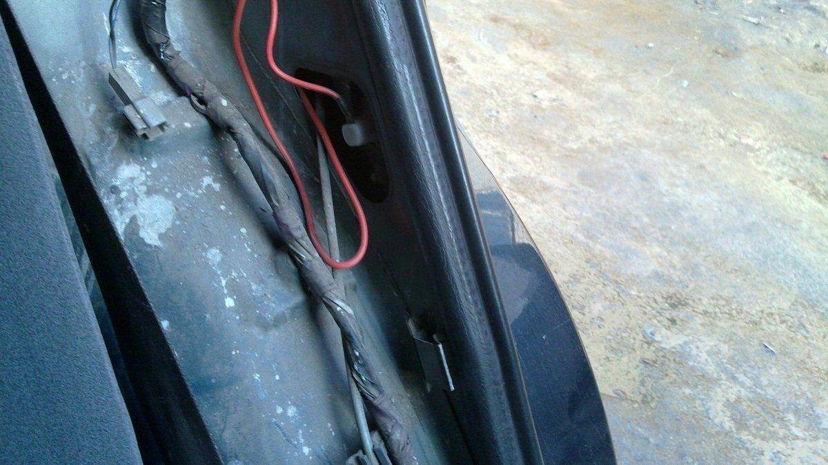

Может кто сталкивался? Что это за серый разъем в верхнем левом углу первой фотки? И еще какая-то непонятная железка под уплотнителем двери зажата. Ее видно на 1й фотке, а на 2й она крупным планом.

СообщениеДобавлено: Чт апр 01, 2010 12:49 am
Sairo
АБС есть на машине? ;-)
Железяка - крепёжка для пластика кабель-каналов и облицовки.

Сообщения: 324
Двигатель: 4B10
АБС нету.
В том месте к этой железяке ничего не крепится. Где она должна стоять тогда? =)

СообщениеДобавлено: Чт апр 01, 2010 11:52 am
Ну вот разъём на датчик АБС туда и подхолдит, чую. А боковинка заднего дивана не за эту скобочку цепляется?
СообщениеДобавлено: Чт апр 01, 2010 12:29 pm
Сообщения: 1319
Откуда: 66 регион. Пышма
Sairo
У меня такой же разъём есть, и с другой стороны есть непонятно для чего, АБС тоже нет.
Железная скобка скорее всего должна стоять внизу у порога :wink:
