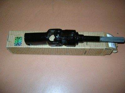

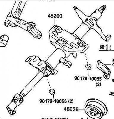

Кто на англичанках менял втулку на рулевой колонке?
Судя по каталогу Экзиста, она не разборная.
Какие бывают вообще варианты замены колонки и сколько может стоить в столице живая б/у?
колонка.jpg [ 57.07 КБ | Просмотров: 9362 ]

а кто-нибудь знает номер верхнего карданчика в сборе от рулевой колонки который в салоне?

Скорее всего он вместе с колонкой в сборе, а так вообще то вечный, по крайней мере на него жалоб я не слышал.
Не не фига, посмотрел сейчас на своей же фотке, отдельно от колонки

Максим 1.6 4а-fе, дивись: http://toyota.japancats.ru/details.asp? ... =&piid=215 номерок 45209

по моему вину не показывал экзист в разборном виде почему-то.А крестовина верхнего карданчика отдельно проодается или она такая же как и крестовина нижнего карданчика?

http://www.euroauto.ru/?option=com_reta ... p=9&used=0 2300 самое дешевое!?
PageUp,надо активно принимать участие в клубной жизни и будешь знать "рыбные" места,где вот такая красота стоит в половину дешевле. :wink: :)
DSC02167.JPG [ 405.17 КБ | Просмотров: 9393 ]
СообщениеДобавлено: Вс апр 11, 2010 10:21 pm
а как на ощупь? прилично исполнено?
СообщениеДобавлено: Вс апр 11, 2010 10:24 pm
Сообщения: 2618
Репутация: 101 [ ? ]
slk писал(а):
Серый, 100% не хуже того,что можно сделать из крестовины от тазика :wink:
СообщениеДобавлено: Вс апр 11, 2010 10:35 pm
будем следить за вами :)
