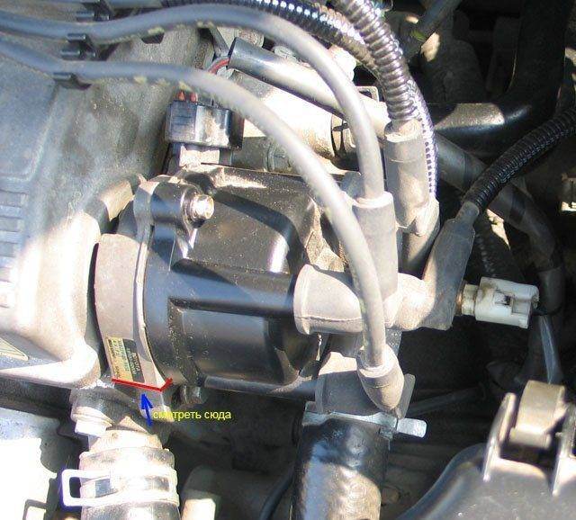

У кого постоянная проблема с крышкой трамблера, можете глянуть, как я показал на рисунке, если там отверстие или оно забитое?
Добавлено спустя 13 минут 28 секунд:
Пояснение как смотреть.
Смотрите на трамблер, видете надпись DENSO...., чуть ниже будет площадка перпендикулярная поверхности трамблера, вот в ней должно быть отверстие гдето 5 мм в диаметре, ось отверстия параллельное надписи DENSO, т.е. примерно под надписью проходит. Смотреть наверное надо с зеркалом, может пальцем получится нащупать.
А зачем тебе там отверстие?

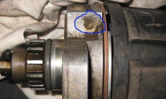

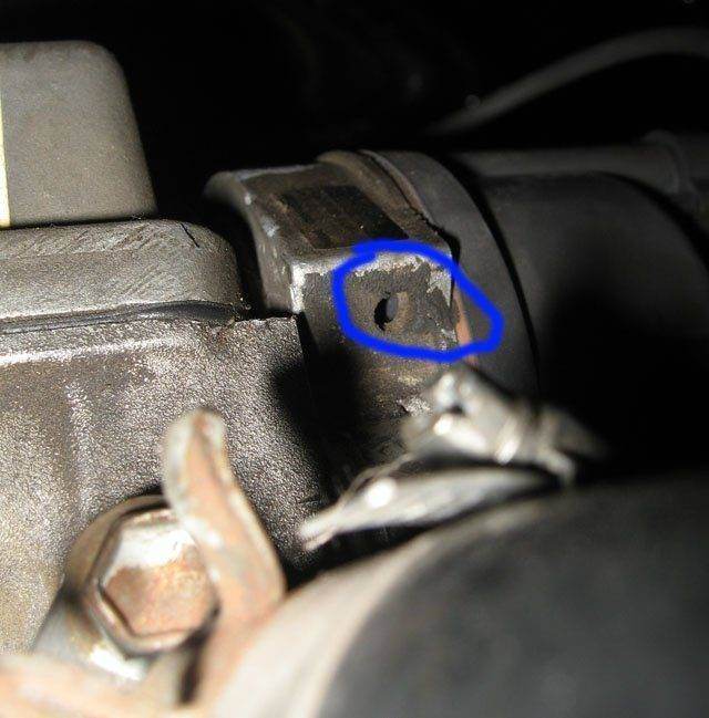

Вот фото этих отверстий
Комментарий к файлу: ЕСТЬ
IMG_9180_1.jpg [ 90.06 КБ | Просмотров: 23820 ]
Комментарий к файлу: ЗАБИТО
IMG_9176_1.jpg [ 79.8 КБ | Просмотров: 23827 ]
Посмотрел, отверстие есть, незабитое, спичка утопилась на ~2 см.
И что теперь мне с этим знанием делать? :)
СообщениеДобавлено: Вт июн 01, 2010 11:13 am
Спасибо, вы ответсвенный человек. Я так понимаю у вас проблем с крышкой трамблера нет, как у ТС, осталось дождаться пока кто проверил с проблемной крышкой.
СообщениеДобавлено: Вт июн 01, 2010 11:47 am
У меня тоже на старом трамблере отверстие не забито. И проблем с крышкой не было никогда.

Вчера слегка капал дождь, аж зонтик протёк :) :?. Сегодня посмотрел. Да, действительно, отверстие есть. Провёл по окружности отверстия часовой отвёрткой - грязи нет, отверстие чистое. Отвёртка диаметром 1 мм вошла на 2,5 см.

Позавчера менял распределитель на лб,бу на бу после очистки.На денсовском таких отверстий два,на проблемном(моем старом) забито одно,во второе тонкая отвертка влезла мм на 25 ,на втором при очистке ватная палочка наполовину в оба отверстия влезала.
где второе?
