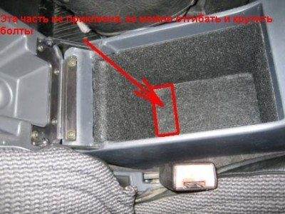

А все-равно карпет рвать придется при монтаже для шурупов которые в подлокотнике!!!

по поводу рвать: я не приклеил ту часть где болты, ее можно отогнуть

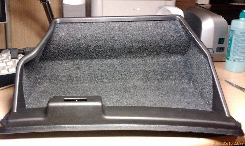

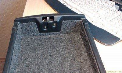

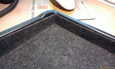

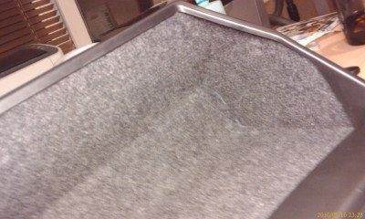

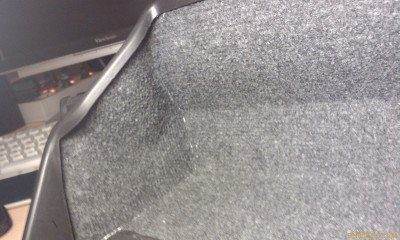

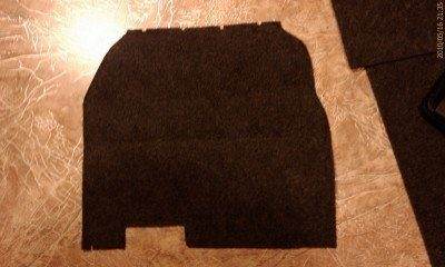

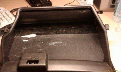

Решил наконец то перетянуть все отделения карпетом. Достал меня поцарапанный и затертый пластик. Вдохновлялся именно этим топиком
Купил карпет без основания, толщиной 2мм. Цена 12 грн за метр квадратный. Клей "Момент монтаж - жидкие гвозди". Цена 25 грн за тюбик. Как оказалось этим клеем очень удобно работать. Он без запаха и легко отмывается от рук.
Результатом доволен как слон - получилось аля завод.

Всё ровненько, классно!

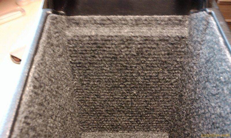

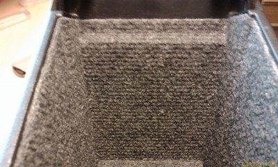

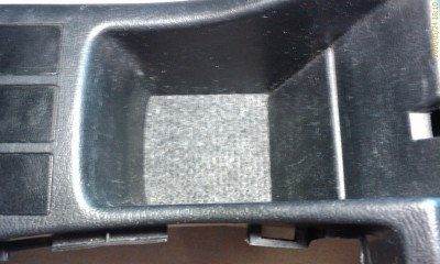

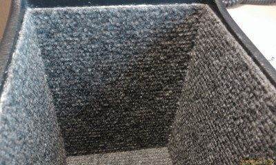

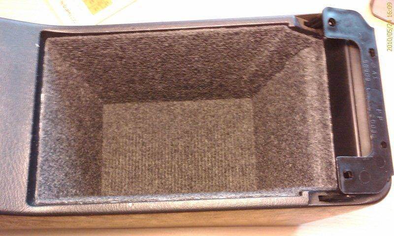

Вот и дошли руки до перетяжки подлокотника. Перетягивать его легче чем бордачек. Основание ящика не проклеивал - оно съемное - для облегчения процесса уборки. И без клея сидит прочно. То же самое и с открытым кармашком. Результатом доволен
еще фото
еще фото

Зачет
