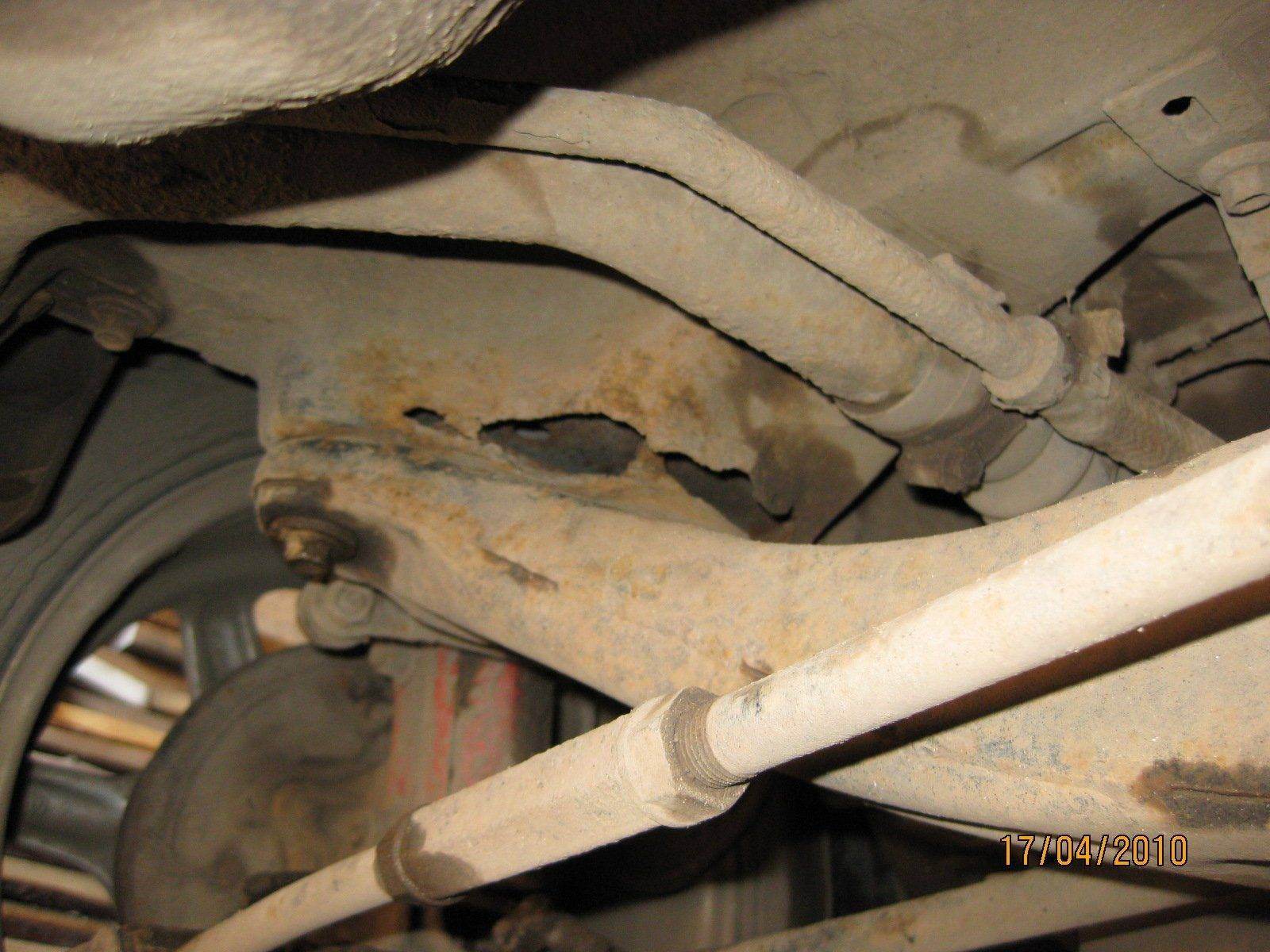

Снять мост, приварить новый крепежный элемент, поставить все на место?.. 80% всех резьбовых соединений снизу авто обречены на спиливание, высверливание и т.д. С такими траблами парой выходных не отделаешься. В надежде на чудо, все же хотелось бы услышать что-то кроме вышеперечисленного, заранее спасибо :)
Комментарий к файлу: крепление моста слева
IMG_1746.JPG [ 481.6 КБ | Просмотров: 2370 ]

ого ! разбирать варить!мне показалось или поперечная тяга гнутая?

Да гнутая, но на фоне основной проблемы это точно не "ого"))

да я о проблеме в целом!!!

Да проблема офигеть ,только раборка ,переварка ,с последующим выставлением схожения,лутьше пока не езди,с такой байдой,дороги в Ижевске как я помню не очень,щитай не что не чем она у тебя не держиться,любая хорошая яма и

http://toyota.japancats.ru/details.asp? ... piid=16267
под номером 57696 то что мне необходимо?
У меня сомнения в связи с тем, что там вообще ничего разборного не наблюдается как на картинке.

все там разборное просто под обработкой не видно,все это тебе снимут контактную сварку высверлят,так что ищи хорошую мастерскую по кузовщине.

Все своими силами делать будем, мне главное узнать та ли это запчасть.
Еще думаю, как вариант, третью опору приварить. А остальное все изолировать и сплошным швом проварить в стыках...

сплошным швом некто не варит,поведет метал,все вариться точками,компостер по металу надо.

Вот тут фотоотчет, как уж получилось...
http://carina-e.ru/viewtopic.php?p=211674#211674
