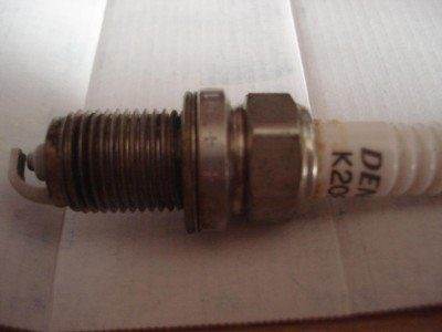

купил свечи Denso PK20R13, при распоковке обратил внимание на небольшую кривизну двух свечей, остальные две нормальные, что это? брак производства или так допускается:
свечи поставил, вроде движок подтраивать перестал на холостых.

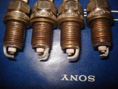

Сегодня решил поменять свечи. Никаких причин, кроме того, что пробег на старых уже 19 тыс. из них последние почти 5 тыс. на газу. До этого 8,5 тык. на 95-м, потом 5,5 на 92-м. Все свечи внешне одинаковые - на изоляторе (у основания) чуть коричневого налета, а электроды все в белом налете. Машинка подъедает масло Statoil 10w-40 ок. 2,5-3 л на 8 тыс. км. Глушитель в черном нагаре. Надеюсь ситуацию изменить заменой МСК (оригинальных :D ), которую буду делать в течение мая месяца. Вопрос к знатокам по свечам. На газу так и должно быть? Что вообще можно сказать по их внешнему виду?
Комментарий к файлу: От 1,2,3 и 4-го ц-ра соотв-но
DSC02389-2.JPG [ 164.94 КБ | Просмотров: 5382 ]
DSC02396-2.JPG [ 72.55 КБ | Просмотров: 5365 ]
Комментарий к файлу: 1-й ц-р, общий вид
DSC02397-2.JPG [ 58.27 КБ | Просмотров: 5374 ]
СообщениеДобавлено: Вт апр 27, 2010 6:36 pm
Что двигатель работает на газе.
Что хана твоим свечам, пробиваются газы в районе изолятора, что бензин с присадками и много отложений на электроде... но если так хавает масло, почему нет масла на резьбе свечей?
СообщениеДобавлено: Вт апр 27, 2010 7:18 pm
ой ли?
Не надо путать прорыв газов, с налипанием частичек масла, из-за напряженности поля в этом месте.
ой ли?
фотография "От 1,2,3 и 4-го ц-ра соотв-но"... 2-я свеча слева на право... что на юбке свечи?

saman Последние 5 тыс. ездил на газу Думаю, что если и были отложения от бенза, то они давно очистились, т.к. Температура сгорания газовой смеси выше, чем бензиновой.

Евген
нормальные такие свечи, я езжу на 95 лукойловском бензе так у меня нагар такой же белый, по попутно вопрос: сейчас свечи денсо у меня к16-11u вроде так, на память пишу, проехал на них уже 22-23 тыс, пора менять? или как определить их убитость? хочу тож к20 попробовать лучше будет?
