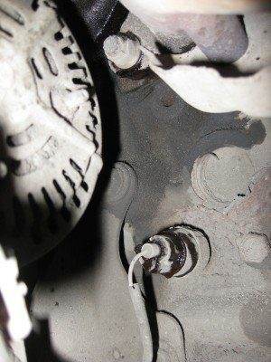

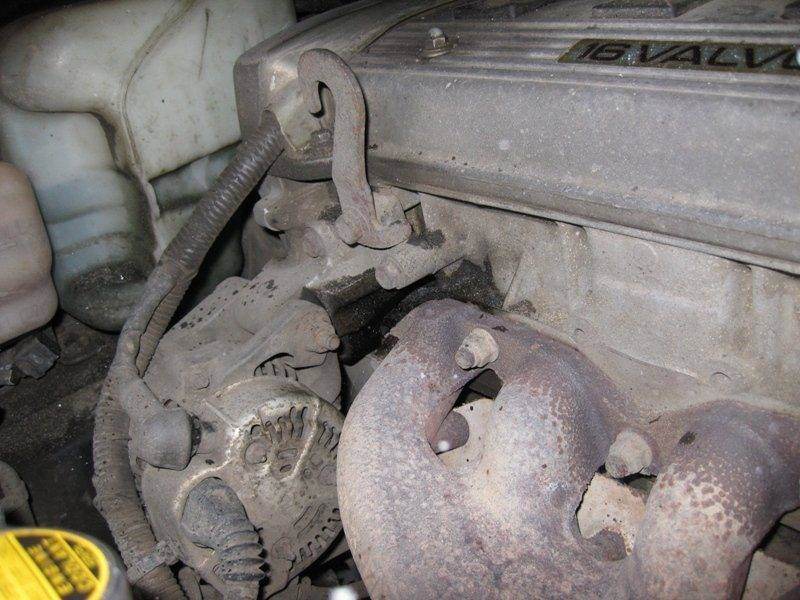

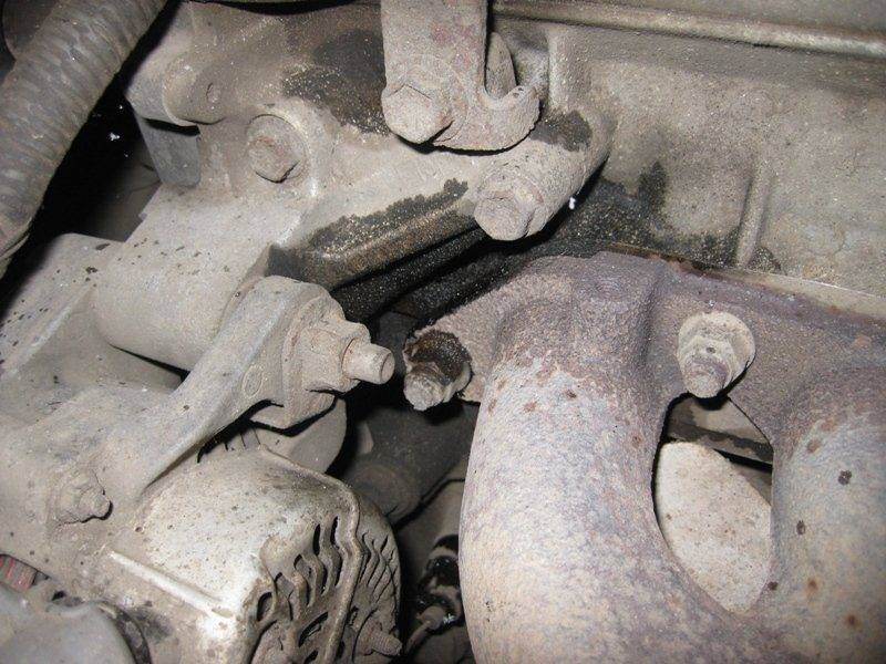

Всем привет. Нужна подсказка . После двух недельных морозов (от -20 до -30) потеплено до 0 градусов и заметил что давит масло фотографии приложены. До этого не давило. В чем тробла то не пойму что то серьезное.
Масло MOBIL 1 5W40, проехал от замены масла 7500 км.

По фоткам однозначно сказать сложно.
Как вариант может давить масло из под масленого фильтра, недавно на форуме у кого-то была подобная ситуация.
Для того, чтоб определить, помой двигатель от потеков и следи где течет.
СообщениеДобавлено: Вт фев 02, 2010 12:25 am
Сообщения: 771
Откуда: г. Дубна, Моск. обл.
Похоже со стороны ремня ГРМ. Видимо один из сальников травит.

2й вариант более подходит.... 1 никак тут не может быть.....
а что это за крючёк над геной?
СообщениеДобавлено: Вт фев 02, 2010 5:39 am
ivan899 писал(а):
крючёк над геной?
Такелажный. За него таль цепляется при демонтаже мотора. Он в стоке у всех есть.

А может давить из под прогладки ГБЦ???

Скорей всего из под сальника распредвала, судя по фото.
