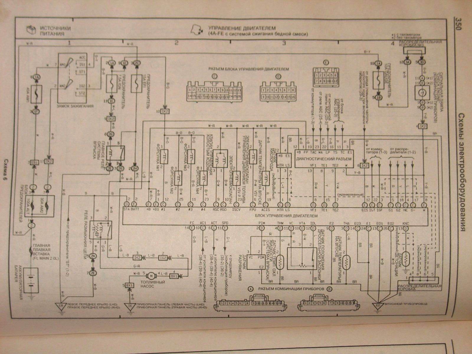

На схема от замка зажигания до форсунки идет провод, его надо прозвонить? Как ео найти на замке зажигания?
350.jpg [ 345.33 КБ | Просмотров: 2999 ]
